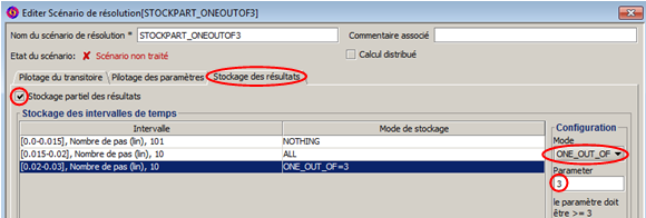

Stockage partiel en résolution
Avant de lancer la résolution, l'utilisateur a la possibilité de choisir le mode de stockage dans la boite du scénario en cochant la case « stockage partiel des résultats » dans onglet « Stockage des résultats »

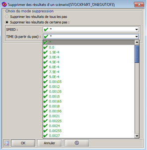

Supprimer des pas en exploitation
L'utilisateur peut aussi faire du stockage réduit après résolution, en modifiant le scénario.
La suppression des fichiers SOLVE_***.EFL correspondants ne sera effective qu'au moment de la sauvegarde du projet Flux.
L'utilisateur peut ainsi résoudre son projet entièrement, exploiter les résultats dont il a besoin avec tous les pas de temps calculés, puis réduire le stockage et enregistrer son projet. Ainsi les résultats déjà exploités persistent. Par contre logiquement, ces résultats ne pourront plus être recalculés avec tous les pas par la suite.

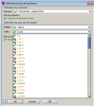

Sélecteur de pas
Les pas supprimés existent avec un statut « résolu et supprimé par l'utilisateur » et sont affichés en orange contrairement aux pas stockés qui sont affichés en vert.
