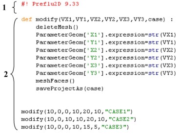

La structure d'un fichier de commande (*.py) est présentée sur l'exemple ci-dessous.
| Partie | Description |
| 1 | L'en-tête du programme Flux exécutable |
| 2 | Une ou plusieurs commandes en langage de programmation |
En-tête du programme (1)
L'en-tête du programme Flux est obligatoire. Elle précise avec quel programme Flux (2D et/ou 3D) le fichier de commande va être exécuté et sa version*.
* la version désignée peut correspondre à la version du logiciel ou être antérieure.
Séquence de commandes (2)
La séquence de commandes peut comporter quatre types d'instructions principales : l'assignation (l'affectation), le bouclage, le branchement conditionnel, et le branchement sans condition.
Note : Un fichier de commande peut contenir les instructions pour ouvrir un autre fichier de commande et ainsi de suite jusqu'à 15 niveaux.
