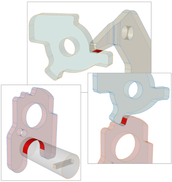

零件之间的初始交点可能会给求解接触模型带来困难,影响结果的准确性。如果选择查看,会弹出一个操作栏。第一个按钮表示交点 (n),其中 n 等于找到的交点数量。要查看这些交点,请点击以下按钮:
转至下一个:转至下一个交点。
转至上一个:转至上一个交点。

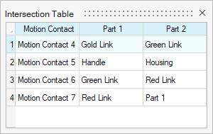

列出交点:显示“交点”列表,其中列出了模型中所有可见运动接触的相交零件。点击列表中的一个名称,即可在模型视窗中查看相应的交点。
一个零件是蓝色虚线轮廓,而另一个零件是橙色虚线轮廓。交点显示为红色。
