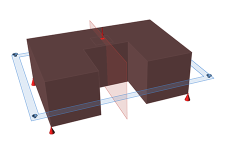

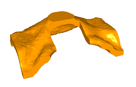

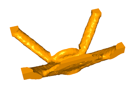

冲压示例
图 1. 设计空间
图 2. 施加了冲压方向约束的优化形状
图 3. 施加了冲压方向约束和无孔约束的优化形状
