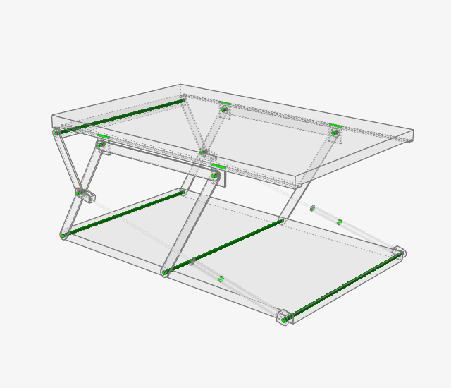

打开 CAD 模型 按 F7 开“演示浏览器”。 双击 Motion 文件夹下的 M05_LiftTable.x_t 文件,将其加载到模型视窗中。 如果不可见,请按 F2 打开“模型浏览器”。 确保显示单位已设置为 MPA。

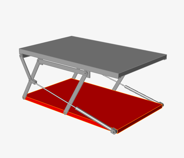

使零件接地 在功能区上选择运动选项卡。 从“连接”类别中选择地平面工具。 选中并将 Base 零件接地。 该零件即变为红色,“模型浏览器” 中的零件图标也会发生变化,以表明该零件是一个地面零件。 鼠标右击划过勾选标记以退出,或双击鼠标右键。

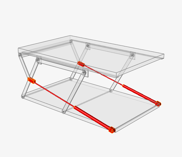

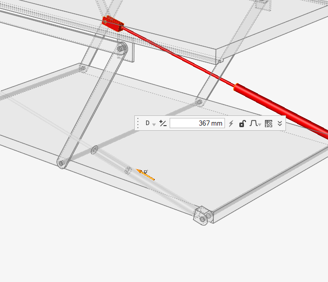

添加平动电机以驱动机构 选择平动电机工具。 选择操作栏上的连接零件。 候选位置显示为红色。 点击机构的右汽缸零件。 右汽缸和右汽缸活塞整体变为平动电机,用一个箭头表示。 在平动电机小对话框中,将位移大小更改为 300 mm。 在平动电机仍处于激活状态时,框选左汽缸。 左汽缸和左汽缸系统整体变为平动电机,且属性与右汽缸和右汽缸活塞相同。 鼠标右击划过勾选标记以退出,或双击鼠标右键。

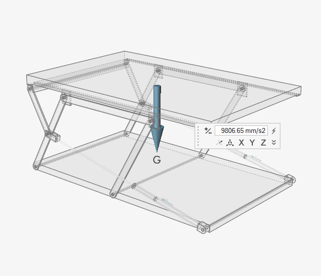

检查重力方向 打开“重力”工具: 在运动功能区上,在力旁边,选择 。会出现一个下拉菜单。 选择重力工具。 默认情况下,-z 方向上的重力加速度 (G) 设置为 9.80665 m/s2。 注意:显示的向量表明了重力方向。 鼠标右击划过勾选标记以退出,或双击鼠标右键。

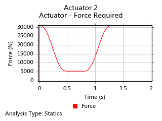

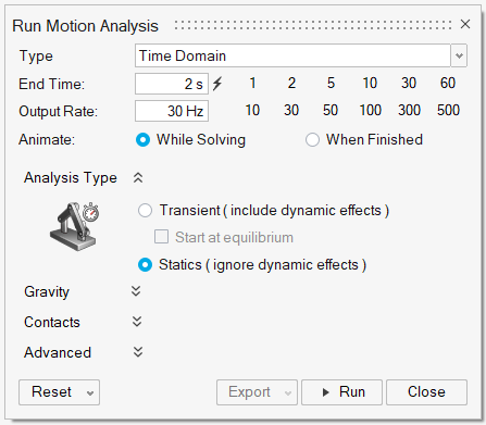

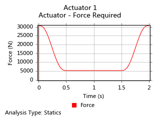

运行运动分析并绘制静力学分析结果 点击“分析运动”工具上的快速运行按钮,查看运动中的模型,并让模型运行完成。 注: 注意:由于存在平动电机,所以桌面先上移,然后下移。 分析完成时,会自动激活复查模式。 功能区上的运行图标会变成复查模式,动画工具栏会出现在模型视窗底部。 点击箭头符号,在模型视窗中选择 Actuator 2,以查看所需平动电机力的图表。 注: 选中平动电机后,将鼠标光标悬停在平动电机箭头上方,等待点击前该电机先突出显示为蓝色。如果无法直接点击该平动电机,请尝试在模型浏览器中将其选中。 点击箭头符号,在模型视窗中选定 Actuator 1,以查看所需平动电机力的图表。

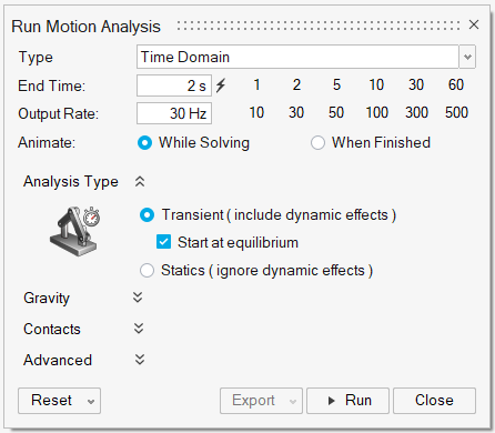

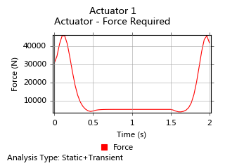

运行第二次运动分析并绘制瞬态结果 点击“分析运动”工具上的快速运行按钮,查看运动中的模型,并让模型运行完成。 在模型视窗或“模型浏览器”中选定 Actuator 2,查看所需平动电机力的图表。 在模型视窗或“模型浏览器”中选定 Actuator 1,查看所需平动电机力的图表。 双击右键退出复查模式。

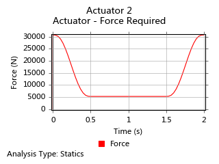

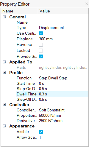

更改平动电机功能的停歇时间 如果不可见,请按 F2 打开“模型浏览器”,然后按 F3 打开“属性编辑器”。 点击模型浏览器,然后向下滚动至平动电机。 在“模型浏览器”中,按住 Shift 键并选择 Actuator 1 和 Actuator 2。 在“属性编辑器”中的“轮廓”选项卡下,将停歇时间更改为 0.3 秒。
运行第三次运动分析并绘制瞬态结果 点击“分析运动”工具上的快速运行按钮,查看运动中的模型,并让分析运行完成。 在模型视窗或“模型浏览器”中选定 Actuator 2,查看所需平动电机力的图表。 在模型视窗或“模型浏览器”中选定 Actuator 1,查看所需平动电机力的图表。

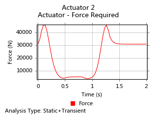

运行第四次运动分析并绘制瞬态结果 点击“分析运动”工具上的快速运行按钮,查看运动中的模型,并让分析运行完成。 在“模型浏览器”中选定 Actuator 2,查看所需平动电机力的图表。 在“模型浏览器”中选定 Actuator 1,查看所需平动电机力的图表。
