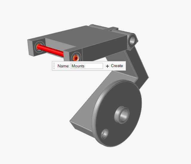

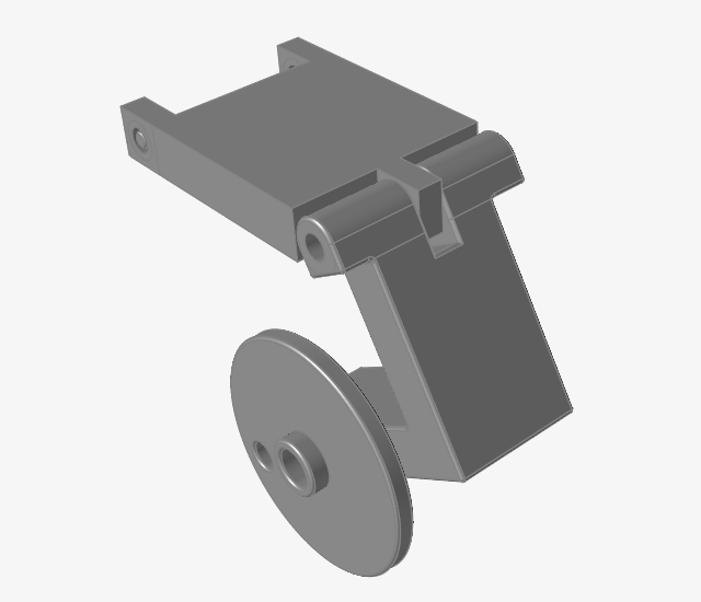

  1. 在“模型浏览器”中选中 Mounts 装配。
    此时,即会在模型视窗中选中装配中的零件
  2. 选择刚体组工具。
    被选中的零件变为红色。
  3. 点击浮动的创建新组图标,将所选零件放入新组。

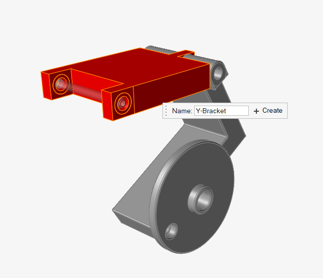

  4. 在模型浏览器中选中 Y-Bracket 装配。
  5. 点击“创建新组”图标,创建一个包含 Bracket 和 Boss 零件的新刚体组。
  6. 鼠标右击划过勾选标记以退出,或双击鼠标右键。

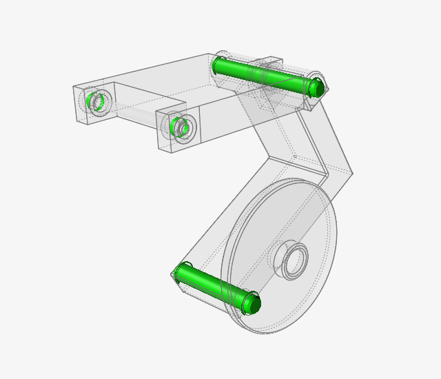

使用铰接连接零件

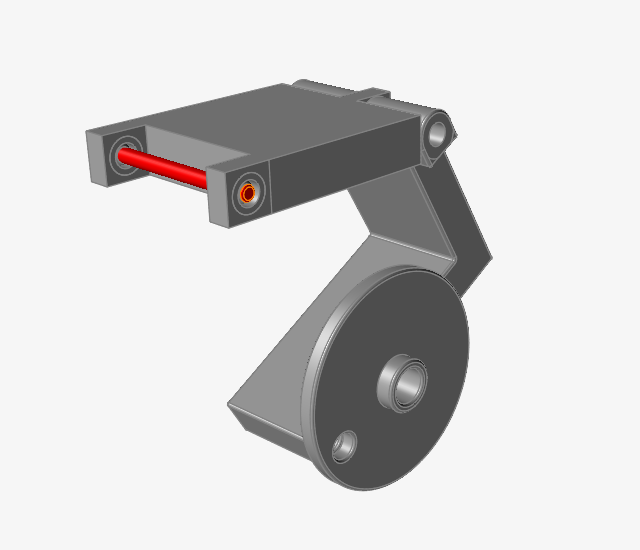

  1. 选择铰接工具。
    此时显示带有默认设置(“所有”、“自动”)的操作栏。
  2. 点击操作栏上的 按钮。
    注意:该操作会创建四个铰接,其中两个为模型活动零件之间的铰接,另外两个是将 Y-Bracket 连接至地平面的圆柱铰接。
  3. 鼠标右击划过勾选标记以退出,或双击鼠标右键。

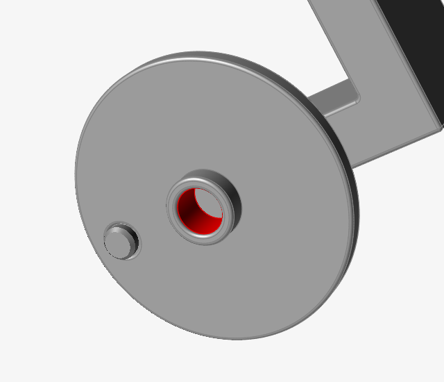

添加角度转动电机以控制零件角度

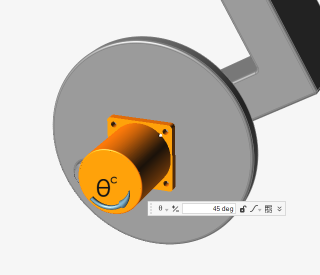

  1. 选择转动电机工具。
  2. 旋转模型查看 Flywheel 零件。
  3. 要创建第一个连接,应点击 Flywheel 轴毂上的孔。
    所选的孔即变为红色。这是轴连接点。
  4. 再次点击该孔。
    这会为转动电机创建基座连接,以对抗地平面。此时即显示转动电机,小对话框中的默认设置为速度转动电机。

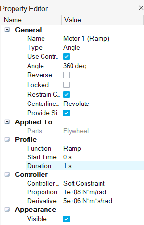

  5. 在小对话框中,将转动电机类型从“速度”更改为角度。(运行静力学分析时需要进行该项设置,本教程后续章节将会对此进行介绍。)
  6. 将大小更改为 360 deg
  7. 轮廓函数更改为坡道
  8. F3 按钮打开“属性编辑器”。
  9. 在 Motor 1的轮廓类别下,将持续时间更改为 1 s
  10. 鼠标右击划过勾选标记以退出,或双击鼠标右键。
  11. 关闭“属性编辑器”。

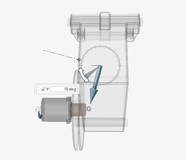

设置重力方向
  1. 在视图控制中选择视图,以便从此面查看模型。
  2. 打开“重力”工具:
    1. 运动功能区上,在旁边,选择 。会出现一个下拉菜单。
    2. 选择重力工具。

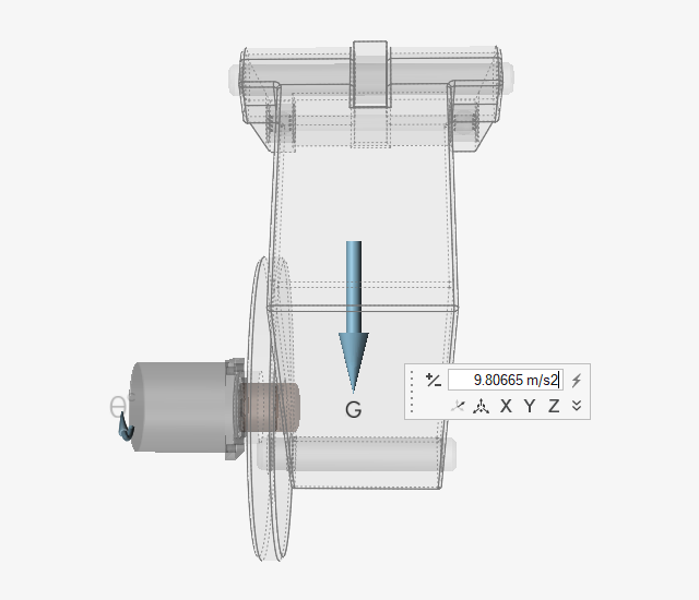

      默认情况下,-z 方向上的重力加速度 (G) 设置为 9.80665 m/s2
  3. 注意:模型视窗中显示的向量表明了重力方向。
  4. 点击小对话框中的移动图标。
  5. 调整重力向量的方向,方法为:点击并拖动旋转器,或在小对话框中输入 15 deg,将向量向 Flywheel 倾斜,如图所示:

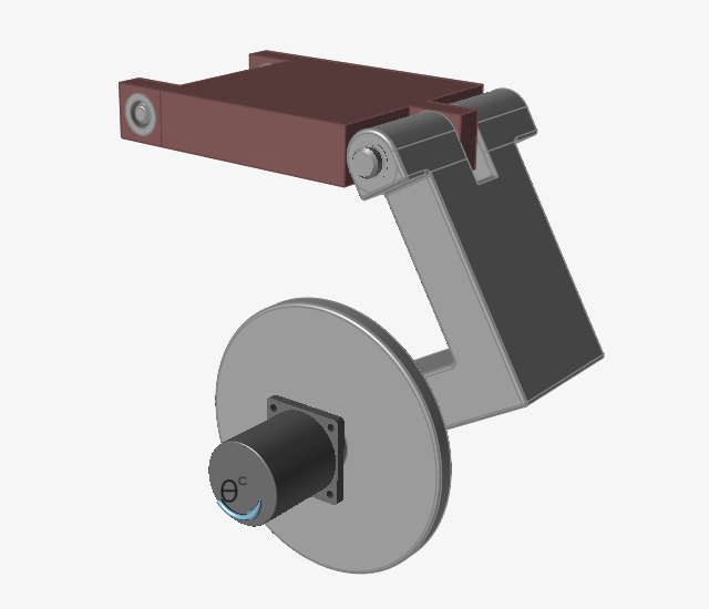

运行运动分析查看机构运行状态

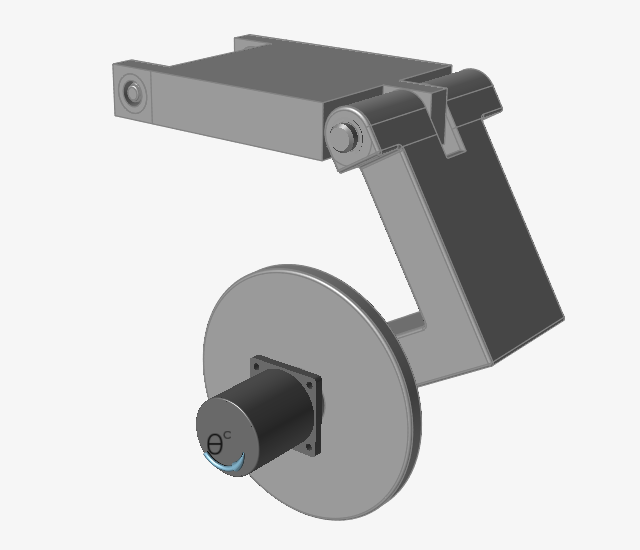

  1. 如图所示放置模型。
  2. 点击“分析运动”图标上的快速运行按钮,以查看运动中的模型。
    注意:地面零件保持静止,其他零件随着转动电机的驱动而运动。
  3. 如果分析仍在运行,再次点击快速运行按钮以停止分析。
  4. 双击右键或点击查看运动的结果工具,退出复查模式。

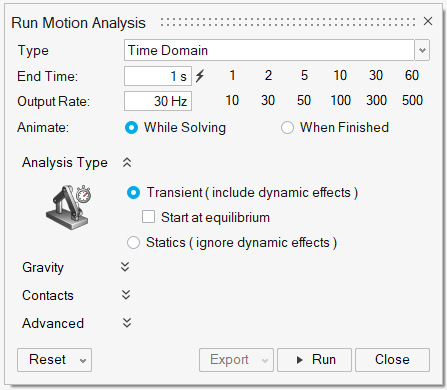

将分析类型更改为静力学并重新运行分析
  1. 将鼠标光标悬停在分析运动工具上,然后点击运行设置图标打开“运行运动分析”窗口。
  2. 结束时间更改为 1 s,然后选择静力学选项。
  3. 点击运行执行试运行。
    后续的零件优化操作将会使用到该静力学运行配置。
  4. 点击关闭以关闭“运行运动分析”窗口。

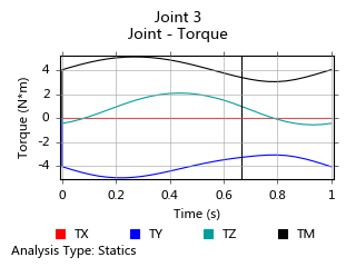

查看运动分析结果

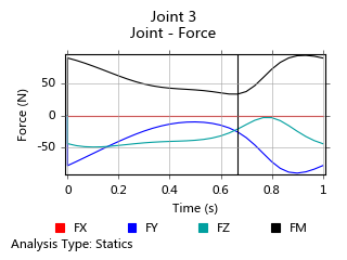

  1. 在对应字段中输入数值或拖动滑动条,将动画工具栏中的时间更改为 0.70 s
  2. 在“模型浏览器”中选定 Joint 3,绘制连接件力的结果。
    注意:圆柱铰接承受的载荷会随机构的运行而变化。
  3. 右键点击图表,并选择扭矩
    注意:Y-Bracket 的角度相对于重力发生变化时,您还可以观察到扭矩的变化。
  4. 点击空白区域退出图表。
  5. 鼠标右击划过勾选标记以退出,或双击鼠标右键。

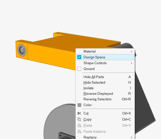

  1. 右键点击 Bracket 零件打开右键菜单,然后选择设计空间
  2. 点击空白处取消选定 Bracket 零件。
    注意:Bracket 零件的颜色会变为暗红色,表明其已经成为设计空间。Boss 零件仍显示为灰色,因为其被视作非设计空间。

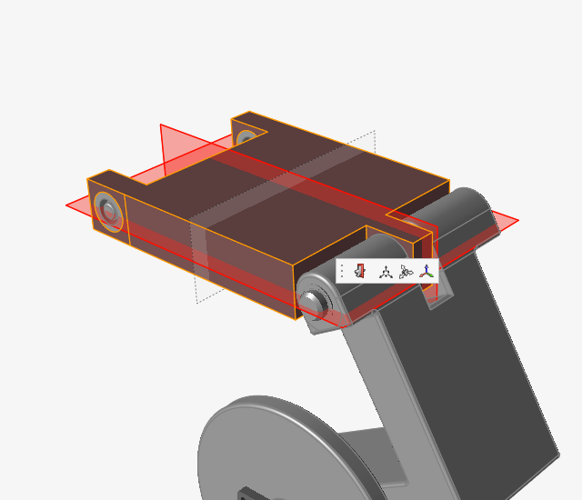

向设计空间施加对称和形状控制
  1. 点击功能区的结构仿真选项卡。
  2. 选中“形状控制”工具中的施加对称控制按钮。
  3. 确保选中二级功能区中的对称的工具。
  4. 选中 Bracket 设计空间。
    此时出现默认的对称平面。
  5. 点击禁用与全局 XZ 平面对齐的对称平面。
    该平面即变成透明状态,如图所示。

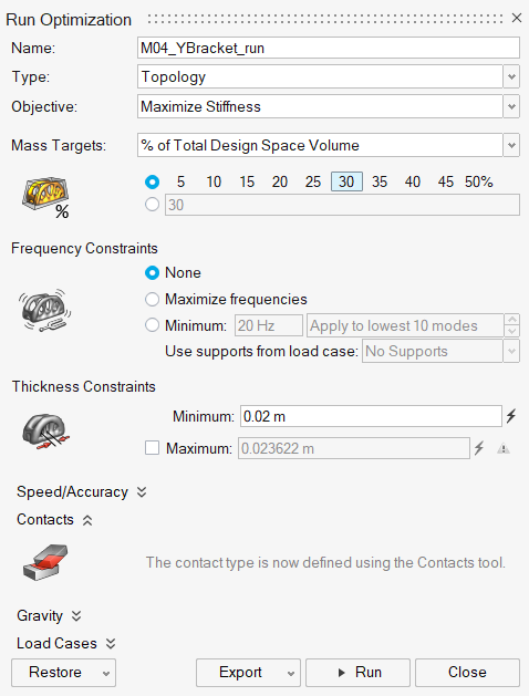

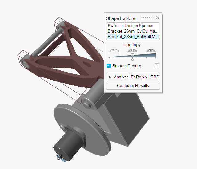

运行优化
要运行优化,请打开“运行优化”窗口,选择运行类型和目标,然后点击“运行”。
优化零件前,先运行一次静态运动分析。(注意:优化支持瞬态分析,但在本教程中我们将忽略动态效应,并仅使用静力学求解。)
  1. 在功能区上选择运动选项卡。
  2. 点击“分析运动”工具上的快速运行按钮,模型运行完成后可生成基线运动分析结果,该结果将用于零件优化。
  3. 点击“优化零件”图标上的运行优化 。Bracket 会被自动选中,因为其是唯一可优化的设计空间。
  4. 将“运行优化”窗口中的“名称”更改为 Bracket_2Sym_CylCyl,这表明您将要在接地连接具有两个圆柱铰接的情况下优化零件。
  5. 最小厚度约束设置为 0.02 m。

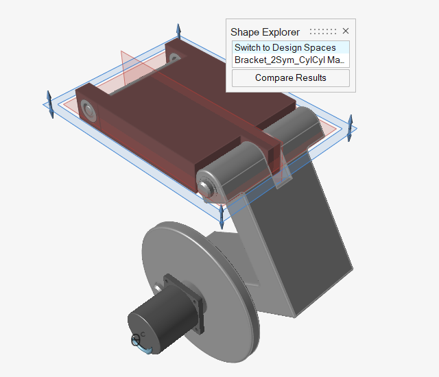

  6. 点击运行执行零件优化。优化完成时,会有一个绿色的勾选标记出现在“运行状态”窗口中。

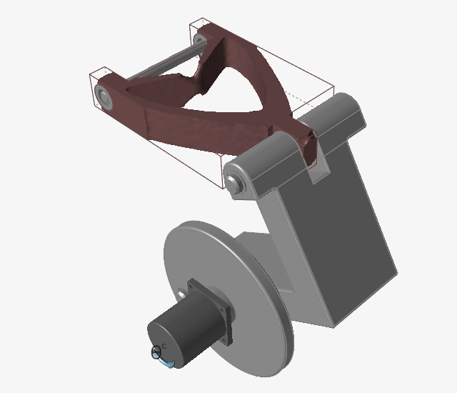

  7. 双击“运行状态”窗口中的运行名称。(或者,您可以打开 M04_YBracket_run.stmod 文件查看结果)。此时会显示优化后的形状。
    注: 如果使用默认最小厚度 0.011811 m 运行模型,结果可能会更平滑,但运行所需的时间会更长。
  8. 选择“形状浏览器”中的转换到设计空间,查看初始的设计空间。
    注: 如果打开含有运行结果的 .stmod 文件,请点击“优化零件”图标上的显示优化结果工具,打开“形状浏览器”。
  9. 鼠标右击划过勾选标记以退出,或双击鼠标右键。

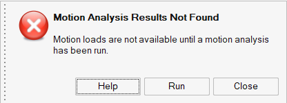

  1. 点击“优化零件”图标上的运行优化
  2. 注意:此时会出现警告框。
    该警告旨在告诉您,由于您对铰接连接进行了更改,将需要对当前模型运行运动分析,之后才能优化设计空间。
  3. 选择运行按钮执行运动分析。
