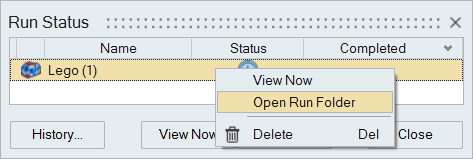

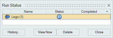

手动运行作业
手动复制准备好的模型文件并将其排到远程作业服务器上。
- 您可以启动手动远程运行并关闭本地版本的 Inspire。复制结果之后,您可以从运行记录加载结果。
 - 有关如何安装和配置远程服务器的更多信息,请参见 Altair 社区文档页面上的Inspire远程作业提交指南。只对 Inspire 和版本 2022.3 进行过滤。
