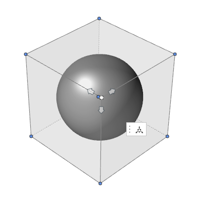

    ポイントの自由な移動 ポイントをドラッグします。
    選択したポイントをエッジに沿って移動 ポイントを選択し、3つの矢印の1つをドラッグします。

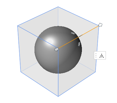

    選択したエッジの延長または短縮 エッジを選択すると、その両端に矢印が表示されます。
    片方の終点の矢印をドラッグして、エッジの長さを調整します。
    Ctrlキーを押しながらドラッグして、エッジの両端で長さを面対称に調整します。

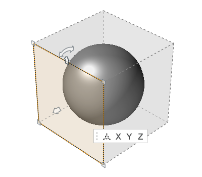

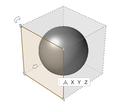

    選択したフェイスをその中心を中心として回転 フェイスを選択して角またはエッジの上にマウスカーソルを移動すると、曲線矢印が表示されます。
    図 1. 角へのマウスカーソルの移動
    図 2. エッジへのマウスカーソルの移動
    曲線矢印をドラッグすると、フェイスがその中心を中心として回転します。
