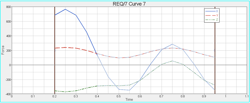

カーブのトリミング
  1. page 2のwindow 3をアクティブにします。
  2. Modify Curvesアイコンをクリックします。
  3. Curves欄の右に、カーブアイコンがあります。
    Select Curvesダイアログが表示されます。
  4. p2:Force-2の下のw3: XY plotを選択し、OKをクリックします。
    window 3内の全てのカーブが選択され、Curvesテキスト欄にp2w3c1、p2w3c2、p2w3c3が表示されます。
  5. オプションDirection がHorizontalにセットされていることを確認します。
  6. Rangeの下のFromに0.2と入力し、Enterを押します。
  7. Toに0.95と入力し、Enterを押します。
  8. Actionの下のTrimをクリックし、選択したカーブの指定した範囲から外側のデータを削除します。

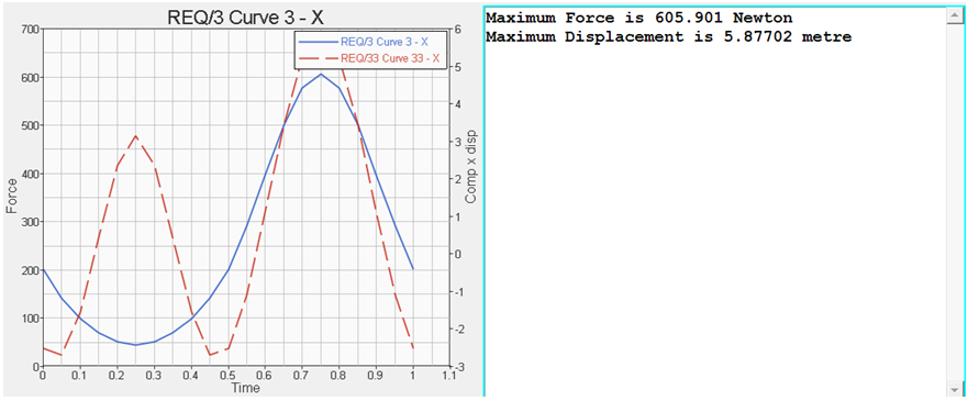

プロットウィンドウに2つ目のY軸を作成
  1. Add Pageアイコンをクリックします。
  2. Build Plotsパネルに移動します。
  3. plottingフォルダーにあるdemo.datファイルを開きます。
  4. Layout: Use current plotオプションを選択します。
  5. X type: Time、Y type: Force、Y Request: REQ/3 Curve3、およびY Component: Xを選択してカーブを作成します。
  6. X type: Time、Y type: Displacement、Y Request: REQ/33 Curve33、およびY Component: Xを選択し、同じプロットウィンドウ内に2つ目のカーブを作成します。
  7. Axesパネルに移動します。
  8. Axisリスト上のドロップダウンメニューからVerticalを選択します。
  9. Addをクリックするとウィンドウの右側に2番目のY軸が作成されます。
    Y1という名称で軸が作成され、Axisリスト内でハイライト表示(アクティブ化)されます。
  10. Axisリスト上のAxisテキスト欄で、Y1をdispに変更し、Enterを押します。
  11. Textタブで、軸ラベルのY1をComp x dispに変更し、Enterを押します。
  12. Scales, Offsets, and Axis Assignmentsパネルに進みます。
  13. curve REQ/33 Curve 33-Xがハイライトされているのを確認します。
  14. Axis assignmentsの下のY:横のドロップダウンリストからdispを選択し、Applyをクリックします。
    REQ/33 Curve33-xのカーブに2番目のY軸が適用されます。
  15. Fit をクリックし、プロットを画面いっぱいに表示させます。
Templexを使って既存のxyカーブの情報を取得
  1. ツールバー上のPage Layoutアイコンをクリックし、2ウィンドウのレイアウトを選択します。
  2. window 2をアクティブにします。
  3. アプリケーション選択メニューからTextView を選択します。
    Figure 3.
  4. テキストエディタウィンドウに次のとおり入力します:
    Maximum Force is {max(p3w1c1.Y)} Newton
    Maximum Displacement is {max(p3w1c2.Y)} meter
  5. ツールバーでEdit Textボタンをクリックします。
    Templexステートメントが評価されて表示されます。
    テキストエディタウィンドウは現在、入力不可のモードになっています。
    Figure 4.
  6. Edit Textアイコンを再度クリックし、入力モードに切り替えます。
