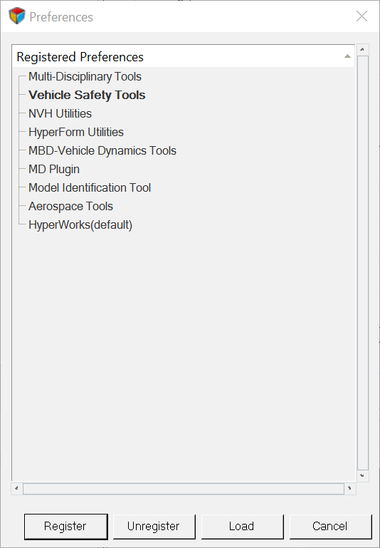

  2. File > Load > Preference Fileを選択し、プリファレンスファイルをセットします。
    これで、登録されているすべてのプリファレンスファイルがリストされたウィンドウが開きます。
  3. Registerをクリックし、ファイルnew_autosave_bubble_help.mvwをブラウズします。
  4. Registered Preferencesのリストからnew_autosave_bubble_help.mvwを選択し、Loadをクリックしてプリファレンスファイルを読み込みます。

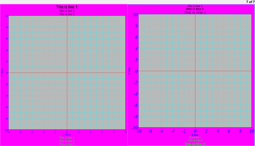

更新されたデフォルトプロットフォントの確認
  1. ツールバー上のAdd Pageをクリックし、現在のセッションに新規ページを追加します。新しいページはPlotウィンドウモードに設定します。
  2. アプリケーション選択メニューからHyperGraph 2Dを選択します。
  3. プロット上に、3行のヘッダーとフッターを作成します。
  4. ファイルnew_font_defaults.mvwをRegisterで登録し、Loadで読み込みます。current defaultsに更新するようプロンプトが出されたら、Noを選択します。
  5. ページレイアウトを、1ページに2ウィンドウのものに変更します。
  6. 現在のページの2番目のプロットウィンドウをクリックします。
  7. プロット上に、3行のヘッダーとフッターを作成します。
    ヘッダーおよびフッターエリアの各行を含むプロットウィンドウ内のフォントが、プログラムのシステムデフォルトではなく、new_font_defaults.mvwファイル内で定義されたデフォルトを反映します。
  1. ファイルnew_text_editor.mvwをRegisterで登録し、Loadで読み込みます。
  2. ツールバー上のAdd Pageをクリックし、現在のセッションに新規ページを追加します。新しいページはPlotウィンドウモードに設定します。
    更新されたデフォルトの背景色が表示されます。
  3. テキストウィンドウ内をクリックしてテキストを入力し、テキストのデフォルトへの変更を確認します。
