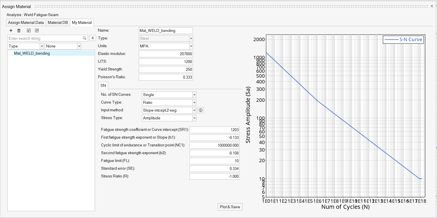

  5. 曲げ材料を作成します。
    1. My Materialタブをクリックします。
    2. をクリックして、新しい材料を作成します。
    3. 材料の名前をMat_WELD_bendingとします。
    4. Input methodをSlope-intcept,2-segに変更します。
    5. Yield Strengthを250に設定します。
    6. Poisson's Ratioを0.333に設定します。
    7. SNタブで、Fatigue strength coefficient or Curve intercept (SR1)を1203に設定します。
    8. Fatigue limitを10に設定します。
    9. Standard error値を0.334に設定します。
    10. 他のすべての初期設定は変更せず、Plot & Saveをクリックします。
      Figure 6.

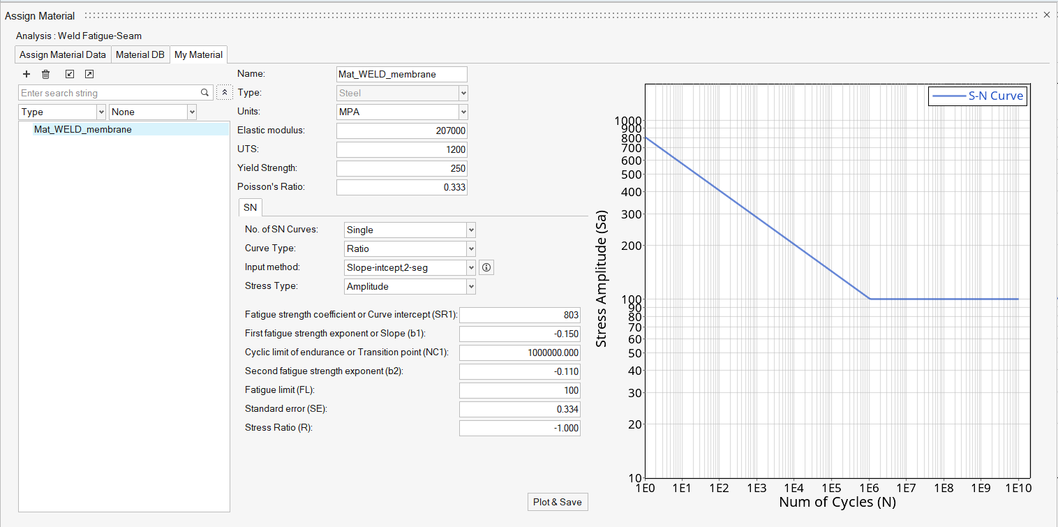

  6. 膜材料を作成します。
    1. My Materialタブのまま、をクリックして別の材料を作成します。
    2. 材料の名前をMat_WELD_membraneとします。
    3. Input methodをSlope-intcept,2-segに変更します。
    4. Yield Strengthが250に設定され、Poisson's Ratioが0.333に設定されていることを確認します。
    5. SNタブで、Fatigue strength coefficient or Curve intercept (SR1)を803.000に設定します。
    6. First fatigue strength exponent or Slope (B1)を-0.150に設定します。
    7. Second fatigue strength exponent (B2)を-0.110に設定します。
    8. Fatigue limitを100に設定します。
      Figure 7.

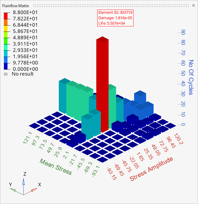

    Figure 16. イベント1:要素303719のレインフローマトリックス

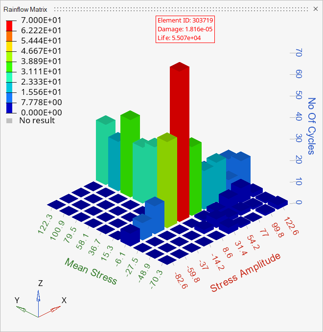

    Figure 17. イベント2:要素303719のレインフローマトリックス
