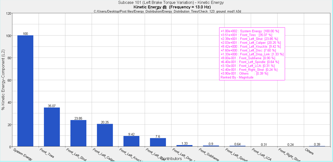

Bar
エネルギー分布を棒グラフにプロットします。
まず、Specific Frequency欄に固有の周波数を入力するか、もしくはスライダーバーを使って周波数の値を選択します。周波数の選択にスライダーバーを使用する際は、応答のプロット上に赤色のラインが表示され、スライダーバーをドラッグすると同時に、そのラインもドラッグされます。デフォルトのスケールはパーセンテージ(%)です。すなわち、すべてのエネルギー寄与はシステムエネルギーの和によってスケーリングされ、そのパーセンテージでプロットされます。

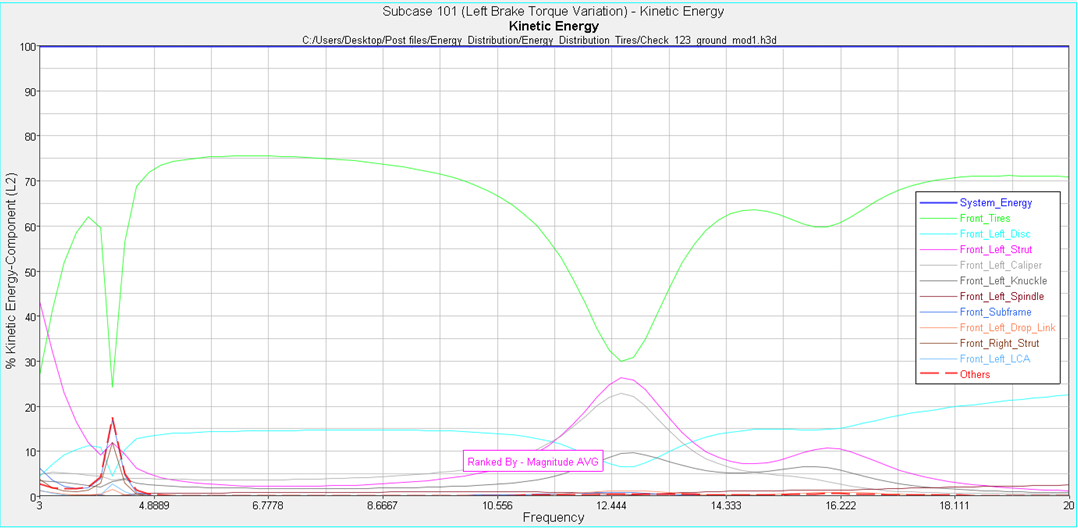

2D Line
エネルギー分布のプロットを2次元ラインプロット(オーバーレイ)で生成します。
Frequency rangeは、エネルギー分布解析中に使用された周波数に基づき、使用可能な範囲を示します。
FromおよびTo欄を使って、目的に合わせて速度の範囲をカスタマイズすることが可能です。
その他のオプションはすべて、Barプロットのオプションと同様です。デフォルトのスケールはパーセンテージ(%)です。すなわち、すべてのエネルギー寄与はシステムエネルギーの和によってスケーリングされ、そのパーセンテージでプロットされます。

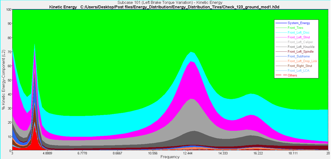

Sand Dune
エネルギー分布のプロットをSand Duneプロットで生成します。ここでは、エネルギー寄与がその他の上に追加され、各寄与に固有のカラーバンドが与えられます。

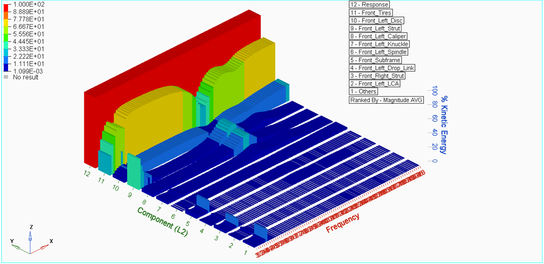

3D Bar
エネルギー寄与を3次元棒グラフで表します。

Figure 1. 棒グラフ

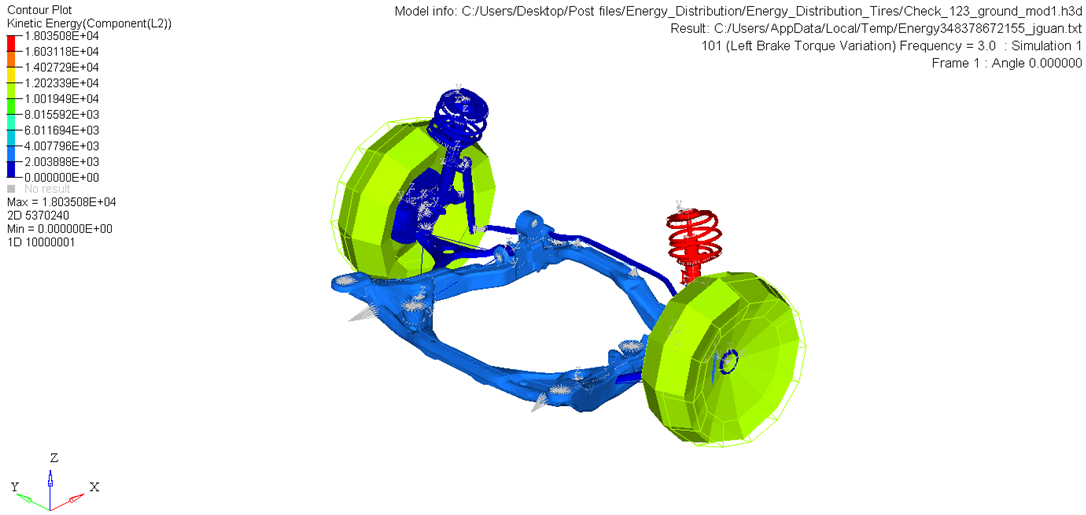

Figure 2. コンタープロット
Figure 3. 2次元ラインプロット
Figure 4. Sand Duneプロット
Figure 5. 3次元棒グラフ
