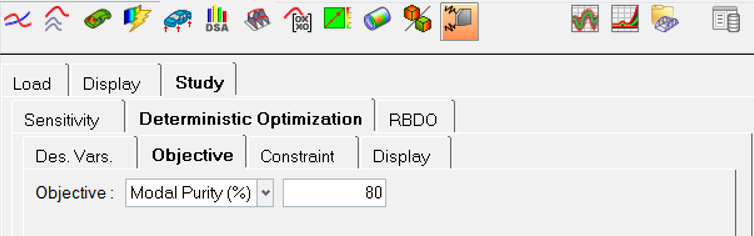

剛体モード分離基準の目的を定義します。
Figure 2. Mount Optimizationユーティリティ - Studyタブ - Deterministic Optimizationサブタブ - Objective

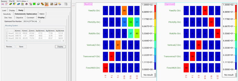

Displayタブから、剛体モードの振動数と運動エネルギー、およびベースライン vs 最適化値を表示して比較します。比較ビューに設計変数とベースライン vs 最適化値を表示されます。詳細なスタディ用に、最適化された設計変数を含むコンフィギュレーションファイルを保存できます。
Figure 4. Mount Optimizationユーティリティ - Studyタブ - Deterministic Optimizationサブタブ - Display
