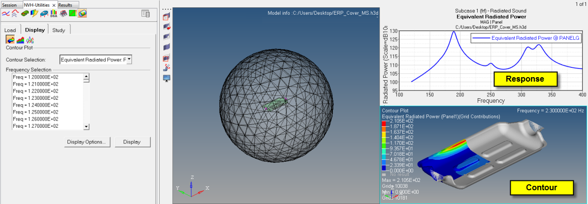

ファイルの読み込み後、Displayタブを使ってコンタータイプと対象の周波数を選択します。
放射音についてのプロットの設定
- Radiated Sound Displayタブで、以下のいずれかのコンタータイプを選択します: Contour、Sand Dune、または2D Line。.
Contourを選択した場合:
- Contour Selectionドロップダウンメニューからオプションを選択します。
- Frequency Selectionドロップダウンメニューから、対象の周波数を選択します。
- 結果のタイプにSound Pressureを選択した場合は、これが唯一の使用可能なオプションです。
Sand Duneまたは2D Lineを選択した場合:
- Frequency rangeの下で、From欄とTo欄に値を入力します。
- Show highest contribドロップダウンメニューから、表示する寄与の最大数を選択します。
- Complex componentでMagnitudeは、複素周波数値の大きさをプロットします。
- Rank byでMagnitude RSS寄与は、選択した周波数におけるその寄与の大きさの二乗和平方根によってランク付けされます。

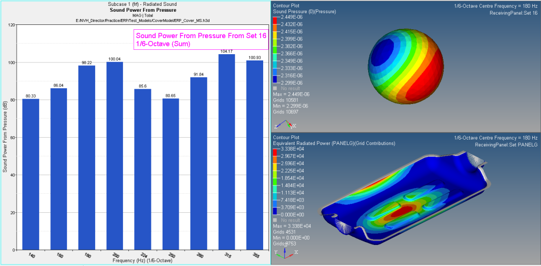

Note: Sand Duneと2D Lineは、Sound Pressure結果タイプについては使用できません。 - Display Optionsをクリックし、プロットを変更します。
Displayをクリックし、コンター(ERP、Sound Power、Sound Pressure)をプロットします。
Figure 2. オクターブ帯域に基づいたコンターの例
