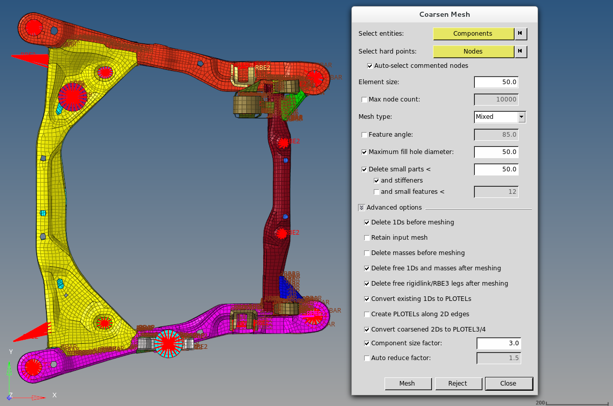

Figure 1. メッシュコースニング前

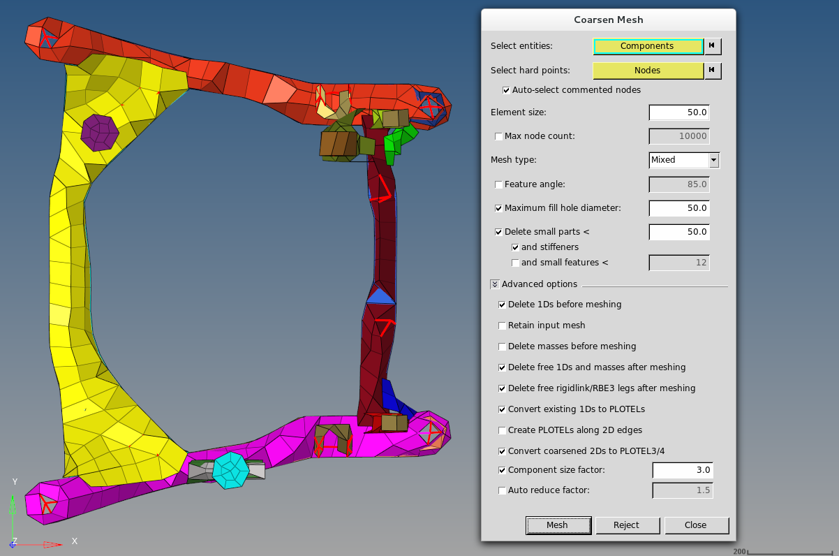

Figure 2. メッシュコースニング後
このようにメッシュを粗くする際、粗いメッシュ内の個々の節点は元のメッシュ内の節点に正確に対応している点、すなわち、多くの節点が削除されていても、残された節点は元のモデルでも使用されていた節点を使用することが重要です。場所も属性も変更されません。また、デック内において特別な情報(コメントなど)を持つ節点またはポイントは保持されます。

  1. NVH Tools リボンから、Mesh Coarsenツールをクリックします。
    Figure 3.
    Coarsen Meshダイアログが開きます。
  2. Select entitiesを使用:Componentsセレクターを使用して、簡素化するコンポーネントを選択します。
  3. Select hard pointsを使用:Nodesセレクターを使用して、保持されるべきハードポイント(穴や特徴線を定義しているもの)を選択します。
  4. Element size欄に、新しい要素サイズを入力します。
  5. コースニングされたメッシュが節点のターゲット数を超えないようにするため、Maximum Node Countチェックボックスを有効にします。

  11. Meshをクリックします。
    選択されたコンポーネントがメッシングされます。
結果に満足がいかない場合、新しく作成された粗メッシュをRejectで破棄し、オプションを変更して再度実行することが可能です。
