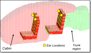

内部応答の定義。
内部応答ポイントは、空洞メッシュが生成される際のメッシュ定義の一部となるよう定義される必要があります。

内部空洞から分離されたトランク空洞。
セダンの乗用車の場合、トランク空洞は通常、内部空洞とは別に、後部シート背当てフォーム空間により切り離されてモデル化されています。

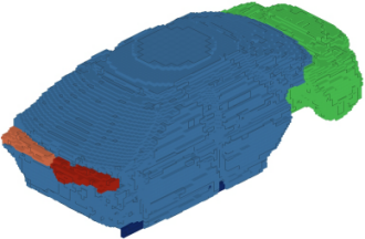

    8. previewをクリックします。
    シンプルなプレビューメッシュが作成されます。
    Figure 4. シンプルなプレビューメッシュ

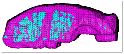

  5. Acoustic Cavityブラウザで、個々のボリュームを選択し、要素品質を設定し、選択したボリュームに対してより滑らかで細かい計算用メッシュを作成します。
    Figure 5. 最終的な音響空洞メッシュ
