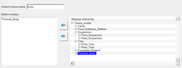

コントロールボリュームを追加するには、
アイコンをクリックしてDefine Control Volumesダイアログを開き、Module Hierarchyリストからモジュールを選択後、
アイコンをクリックします。選択したモジュールは、選択されたモジュールのリストに移動します。選択されたモジュールのリストからモジュールを削除するには、削除するモジュールをハイライトし、
アイコンをクリックします。終了したら、Updateをクリックしてコントロールボリュームの変更内容を保存するか、Cancelをクリックして前回の更新以降の変更内容を破棄し、ダイアログを終了してください。

Figure 3.
