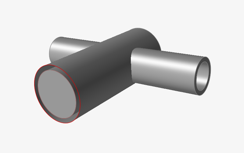

  1. デモブラウザにあるx-tubes.stmodファイルを開きます。
    これは、Inspireで作成した単純な3次元構造のモデルですが、CADからインポートすることもできました。
  2. 形状リボンのブーリアンツールを選択します。
  3. 2次リボンからツールを選択します。
    ガイドバーが表示されます。ターゲットは選択されています。
  4. モデリングウィンドウで2つのパートを選択し、ガイドバーのボタンをクリックします。
  5. チェックマークを右クリックして、マウスで移動して終了するか、または右ダブルクリックします。
    これでチューブは1つのパートになります。
  6. 形状リボンのパッチツールを選択します。
  7. 一方のチューブの端のフェイスをクリックして選択します。
    フェイスを選択するときに拡大表示する必要がある場合もあります。
  8. もう一度クリックしてフェイスを削除します。
    フェイスを削除するとすぐにソリッドパートはサーフェスになります。プロパティエディターにはボリュームではなく、面積が表示されます。
  9. 同じプロセスを使用して、残りの3つのフェイスをチューブの端から削除します。また、内側サーフェスもすべて同様に削除します。
    モデルは以下のようになります。
