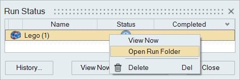

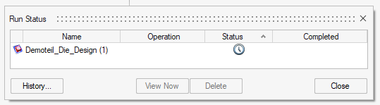

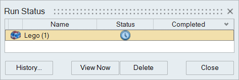

    実行状況ウィンドウの状況アイコンは、Inspire Castが実行ファイルを手動でリモートサーバーにコピーするのを待機していることを示します。
  6. 実行名を右クリックして実行フォルダを開くを選択します。
  7. 実行ファイルをコピーしてリモートジョブサーバーキューに手動で送信します。
  8. 実行ディレクトリに空のフォルダを作成し、プリファレンスで指定した実行ディレクトリにリモートジョブ用に作成した.zipファイルをコピーします。

    実行ファイルをコピーすると、状況が緑色のチェックマークに変わり、結果を表示する準備ができたことを示します。
