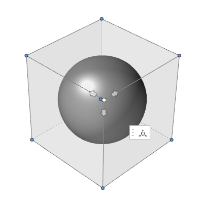

頂点を編集する
PolyNURBSオブジェクトの頂点を移動または投影して、オブジェクトの形状を変更します。
  1. PolyNURBSオブジェクトをダブルクリックし、編集モードに入ります。
  2. 頂点編集モードに入るには、次のいずれかの操作を実行します。
    • 頂点選択を選択します。
    • 選択フィルターを選択し、頂点を選択します。
    ヒント:
    選択フィルターでは、頂点、エッジ、またはフェイスを選択できます。選択を解除したり、選択タイプを切り替えたりするには、モデリングウィンドウ内の任意の場所をクリックします。
  3. 頂点を編集します。
    動作 操作
    ポイントの自由な移動 ポイントをドラッグします。
    選択したポイントをエッジに沿って移動 ポイントを選択し、3つの矢印の1つをドラッグします。
    選択したポイントを同一線上に配置 をクリックします。
    選択したポイントをX、Y、またはZ軸に投影します。 をクリックします。

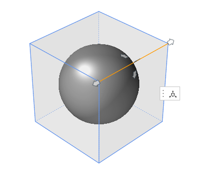

エッジを編集する
PolyNURBSオブジェクトのエッジを移動、延長、または短縮して、オブジェクトの形状を変更します。
  2. エッジ編集モードに入るには、次のいずれかの操作を実行します。
    • エッジ選択を選択します。
    • 選択フィルターを選択し、エッジを選択します。
    ヒント:
  3. エッジを編集します。
    動作 操作 メモ
    エッジの自由な移動 エッジをドラッグします。
    平面での選択したエッジの移動 エッジを選択すると、その中心に矢印が表示されます。
    中心に表示された矢印をドラッグして、該当の平面の中でエッジを移動します。
    選択したエッジの延長または短縮 エッジを選択すると、その両端に矢印が表示されます。
    片方の終点の矢印をドラッグして、エッジの長さを調整します。
    Ctrlキーを押しながらドラッグして、エッジの両端で長さを面対称に調整します。

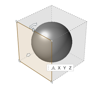

フェイスを編集する
PolyNURBSフェイスをドラッグ、スケール変更、回転、または投影して、PolyNURBSの形状を変更します。
  2. フェイス編集モードに入るには、次のいずれかの操作を実行します。
    • フェイス選択を選択します。
    • 選択フィルターを選択し、フェイスを選択します。
    ヒント:
  3. フェイスを編集します。
    動作 操作 メモ
    正確な距離だけフェイスをドラッグ フェイスをドラッグします。 正確な距離だけフェイスをドラッグするには、マイクロダイアログでその距離を入力します。
    選択したフェイスのプッシュ/プル フェイスを選択すると、その中心に矢印が表示されます。
    中心に表示された矢印をドラッグすると、フェイスがドラッグされます。
    新しいケージのフェイスを作成するには、Ctrlを押しながらドラッグします。
    選択したフェイスのスケール変更 フェイスを選択すると、その角に平面が表示されます。
    角に表示された平面をドラッグすると、フェイスのスケールが変化します。
    • Ctrlキーを押しながらドラッグして、フェイスの中心ポイントを中心にスケールを調整します。
    • Ctrlキーを押しながらドラッグして、元の縦横比を維持しながら、フェイス中心を中心にスケールを調整します。
    選択したフェイスをその中心を中心として回転 フェイスを選択して角またはエッジの上にマウスカーソルを移動すると、曲線矢印が表示されます。
    図 1. 角へのマウスカーソルの移動
    図 2. エッジへのマウスカーソルの移動
    曲線矢印をドラッグすると、フェイスがその中心を中心として回転します。
    選択したフェイスの平面に沿ってエッジを移動 フェイスを選択してエッジの上にマウスカーソルを移動すると、直線矢印が表示されます。
    直線矢印をドラッグすると、フェイスの平面に沿ってエッジが移動します。
    Ctrlを押しながらドラッグすると、元のフェイスの長さがその中心を対称として変化します。
    選択したフェイスを点面に投影 をクリックします。
    選択したフェイスをX軸、Y軸、またはZ軸に投影 をクリックします。
