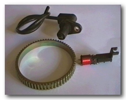

L'étude proposée dans le document Geometry and mesh tutorial est l'étude d'un capteur de vitesse à réluctance variable. Seuls la modélisation géométrique et le maillage du dispositif sont étudiés dans ce tutoriel.
Dispositif étudié
Le dispositif étudié se compose d'une roue dentée, d'un aimant et d'une bobine connectés à une résistance de mesure.
Fonctionnement
Lors de la rotation de la roue, le champ magnétique change à chaque fois qu'une dent est en face de la tête du capteur, créant ainsi un signal de tension analogue pouvant être mesuré.
