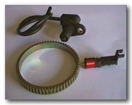

Dispositif étudié
Le dispositif étudié se compose d'une roue dentée, d'un aimant et d'une bobine connectés à une résistance de mesure.
Fonctionnement
Lors de la rotation de la roue, le champ magnétique change à chaque fois qu'une dent est en face de la tête du capteur, créant ainsi un signal de tension analogue pouvant être mesuré.

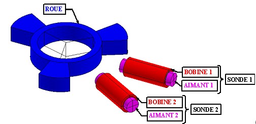

Structure géométrique dans Flux
Le dispositif est décrit dans Flux de la façon suivante :
- une roue dentée avec trois dents
- deux sondes composées chacune d'un aimant et d'une bobine.
