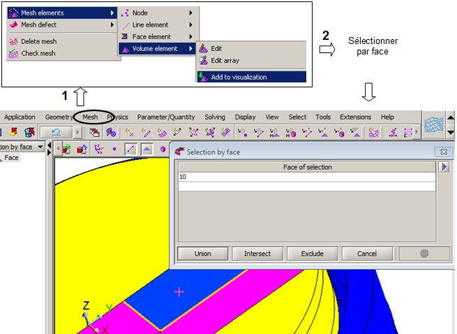

Ajouter à la visualisation
Pour ajouter un élément ou un défaut de maillage à la visualisation dans la zone graphique :
| Etape | Action |
| 1 | Activer la commande Ajouter à la visualisation |
| → | Une boîte de sélection par relation est ouverte. |
| 2 | Compléter la boîte de sélection :
| → | Les éléments ou les défauts de maillage apparaissent dans l'arbre des données |
| → | Les éléments ou les défauts de maillage apparaissent dans la zone graphique |
Exemple
La figure ci-dessous décrit comment activer la commande Ajouter à la visualisation, qui nécessite la sélection de données :
Dans cet exemple, on souhaite afficher les éléments pyramidaux sur la face 10 (maillée à l'aide du mailleur réglé en contact avec l'air maillé à l'aide du mailleur automatique.

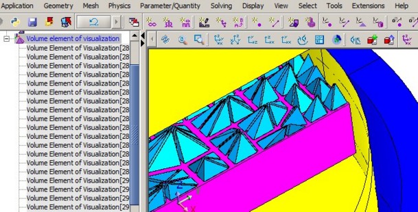

Résultat
Les éléments pyramidaux situés sur la face 10 et en contact avec l'air maillé apparaissent dans l'arbre des données et dans la zone graphique.
