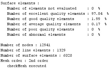

Résultat
Le résultat après vérification est affiché dans la zone d'historique.
Il comprend entre autres le nombre de noeuds générés, le temps de maillage et des informations sur la qualité des éléments générés.

En réalité, les mailles peuvent être déformées dans certaines limites. Flux effectue deux contrôles de qualité sur les éléments du maillage :
- contrôle de la forme géométrique des éléments
- contrôle par calcul du Jacobien
En 2D, si ces critères ne sont pas respectés, Flux crée des défauts de maillage et visualise les éléments de mauvaise qualité.
