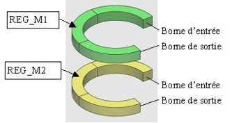

En ce qui concerne les conducteurs massifs, l'utilisateur réalise pour chacun des composants l'opération suivante :

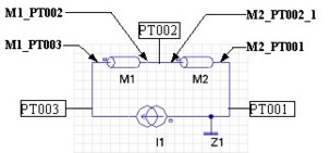

- il définit, pour chacune des bornes électriques du composant M2 (M2_PT002_1, M2_PT001), une borne géométrique
Définir bornes géométriques
Pour définir les bornes géométriques (associées aux bornes électriques importées) des régions de type conducteur massif, suivre la procédure suivante :
| Etape | Action | |
| 1 | Dans le menu Physique :
| 2 | Dans la boîte Affecter bornes … :
| Si bornes externes | Si borne interne | |
| sélectionner les faces correspondant à la borne M2_PT002_1 | sélectionner les faces correspondant à la borne double M2_PT002_1 / M2_PT001 | |
| sélectionner les faces correspondant à la borne M2_PT001 | sélectionner la ligne d'orientation | |
| → | Réalisation de l'association borne électrique/borne géométrique | |

| Editer les composants … | pour situer les composants dans le circuit |
| Editer les bornes électriques … | pour identifier les bornes géométriques |
