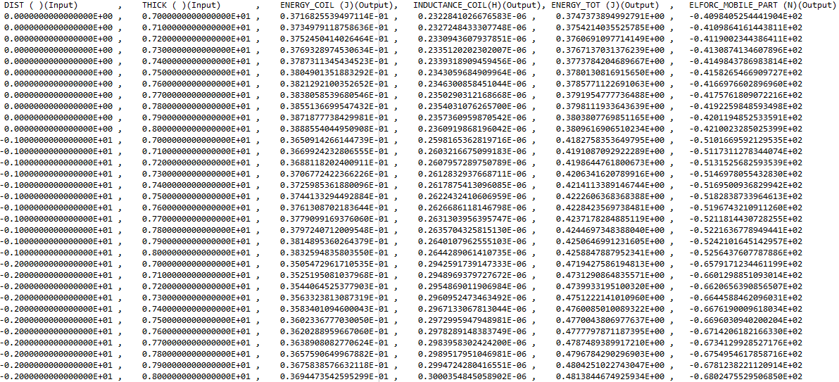

Format du fichier CSV
La première ligne contient :
- le nom des grandeurs pour chaque colonne
- première parenthèse : l'unité (si existante)
- deuxième parenthèse : si c'est une entrée ou une sortie
Les paramètres d'entrées sont placés sur les premières colonnes et correspondent aux paramètres pilotés par le scénario résolu.

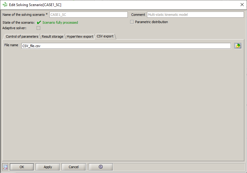

Export du fichier .CSV dans Flux
L'export est accessible via la boite de dialogue du scénario de résolution, dans l'onglet Export CSV:
- Ouvrir/créer le scénario de résolution
- Définir les paramètres à faire évoluer à la résolution (si pas encore définis)
- Choisir un nom de fichier .csv qui va contenir les données
- Valider le scénario de résolution
- Lancer la résolution→ le fichier CSV est crée et rempli au fur et à mesure des pas résolus → le fichier CSV est consultable en cours de résolution simplement en l'ouvrant
