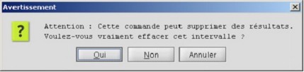

| 3 | Dans la zone Pilotage du paramètre :
| 4 | Cliquer sur Oui dans la boîte de confirmation   | ||||||||
| 5 |
| 6 | Cliquer sur OK pour fermer la boîte | ||||||||
| → | Suppression éventuelle des résultats associés à l'intervalle modifié ou supprimé |
