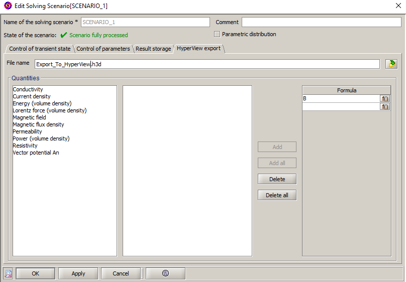

Export du fichier .h3d dans Flux
- Choisir un nom de fichier .h3d qui va contenir les données
- Choisir la(les) grandeur(s) à calculer sur le dispositif

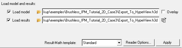

Import du fichier .h3d dans HyperView

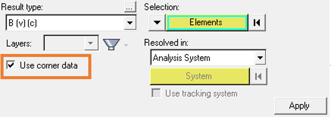

- Afin de visualiser les résultats de Flux calculés sur les nœuds, l'option
                            Use corner data doit être cochée:
