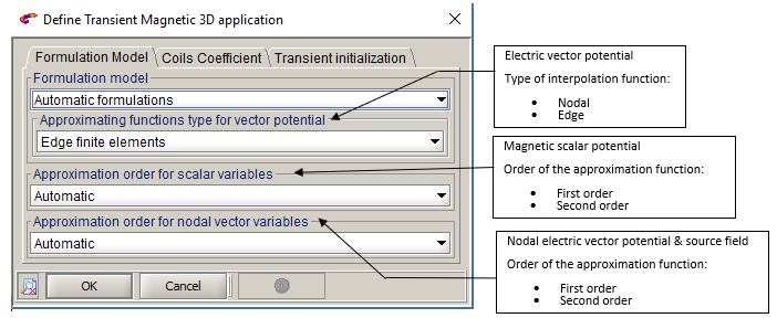

En mode manuel
En mode manuel, l’utilisateur peut modifier l’ordre (1er ordre /
               2nd ordre) et le type des fonctions d’approximation (nodale / arête pour
            le potentiel vecteur électrique). Ces modifications sont réalisées dans la boîte
            associée à la définition de l’application comme cela est présentée dans la figure
            ci-dessous.
