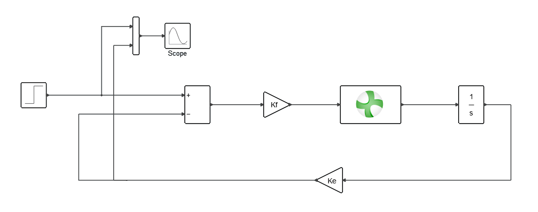

Ajouter et caractériser le composant de couplage mais également les composants nécessaires à la construction du modèle souhaité.

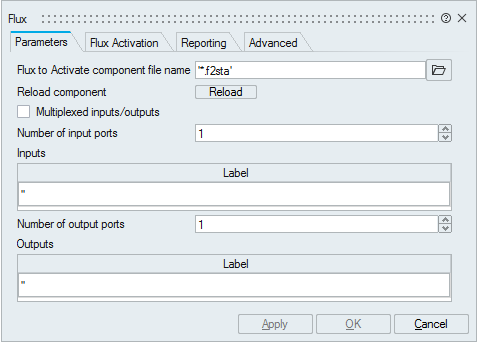

- Onglet "Parameters"
| Champ | Description |
| Flux to Activate component filename | Composant de couplage créé par Flux. |
| Multiplexed inputs/outputs | Permet de choisir la représentation des
                           entrées/sorties soit :
| Number of input ports | Nombre de paramètres d'entrée renseignés dans le fichier *.F2STA. |
| Number of output ports | Nombre de paramètres de sortie renseignés dans le fichier *.F2STA. |

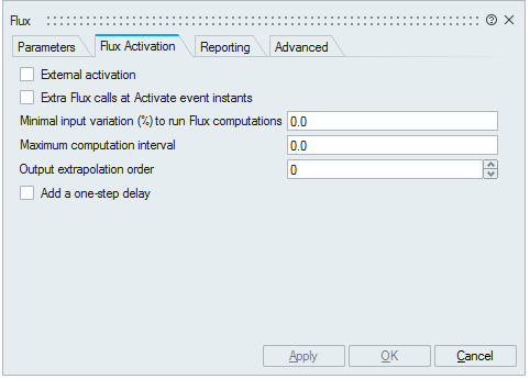

- Onglet "Flux Activation"
| External activation | Définit si le bloc doit recevoir ou non une activation externe. En cas d'activation de cette option, une entrée supplémentaire (rouge) apparaîtra sur le bloc. Le passage à 1 de cette entrée déclenche un calcul Flux. Cette option désactive les options « Minimal variation (%) to run Flux computation » et « Maximum computation interval ». |
| Extra Flux calls at Activate event instants | Lorsque cette option est cochée, Activate appelle Flux à des pas de temps supplémentaires lors des événements discrets. Ces pas supplémentaires apportent plus de précisions à la co-simulation. |
| Minimal input variation (%) to run Flux computations | Permet de définir un seuil de variation des entrées entre deux pas de calcul Flux. Si aucune des entrées n’atteint ce seuil, le calcul Flux n'est pas lancé et les valeurs de sorties sont extrapolées en accord avec l’option « Output extrapolation order » . Cette option permet de limiter le nombre de calcul Flux et donc le temps de calcul. |
| Maximum computation interval | Définit un intervalle maximal entre deux calculs consécutifs de Flux. Si aucun critère ne déclenche de calcul Flux, cette option déclenche un calcul quand l’intervalle entre le temps courant et le temps du dernier calcul Flux est supérieure à cette valeur. Si cette valeur n’est pas atteinte, le calcul Flux n'est pas lancé et les valeurs de sorties sont extrapolées en accord avec l’option « Output extrapolation order ». Cette option permet de limiter le nombre de calcul Flux et donc le temps de calcul. |
| Output extrapolation order | Ce paramètre permet de choisir l’ordre de l'extrapolation des sorties du composant (0 : pas d’extrapolation, 1 : extrapolation linéaire). |
| Add one-step delay | Si coché, ce champ indique à Activate de rajouter un
                           délai d'un pas de temps aux sorties du bloc Flux. Ce délai est
                           indispensable en cas de boucles de rétroaction entre sortie et entrée
                           pour éviter les boucles algébriques qui peuvent être provoquées par le
                           bloc Flux. Ne pas activer l'option s'il n'y a pas de boucle de
                              rétroaction. Note: Une boucle algébrique se produit lorsqu'une variable
                              d'un signal de sortie du système d'équations est également dans une
                              variable d'un signal d'entrée d'une ou de plusieurs équations qui
                              décrivent le système. |

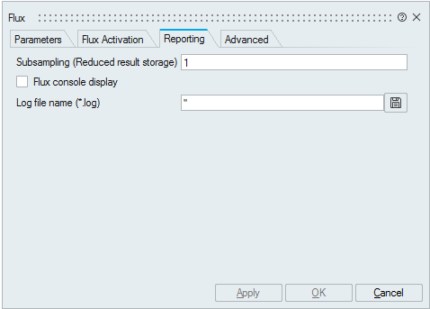

- Onglet "Reporting"
| Subsampling (Reduced result storage) | Limite le nombre de fichiers où Flux stocke les résultats permettant ainsi de gagner en espace disque dur. Par conséquent le nombre de pas sur lesquels l'utilisateur peut exploiter les résultats est aussi limité à un pas sur n, n étant le nombre indiqué dans ce champs. Ce nombre doit être supérieur ou égal à 3. Le nombre de fichiers Flux stockant les résultats est adapté en fonction de la valeur n choisie. |
| Flux console display | Affiche la console de Flux. |
| Log file name | Permet de créer un fichier texte contenant des informations détaillées sur la co-simulation. |

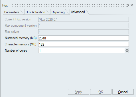

- Onglet "Advanced"
| Propriété | Description |
| Current Flux version | Version de Flux appelée lors de la cosimulation. |
| Flux component version | Version de Flux avec laquelle le composant de couplage a été créé. |
| Flux solver | Les informations sur le solver (2D, 3D) sont dans le fichier .F2STA et sont automatiquement prises en compte. |
| Numerical memory | Permet à l'utilisateur de définir la mémoire numérique (résolution, maillage etc...) que Flux va utiliser lors de la co-simulation, quels que soient les paramétrages indiqués dans le superviseur de Flux. Voir cette section pour plus d'information : Gestion de l'espace mémoire Note: Si l'utilisateur a généré le composant de couplage en mémoire
                              dynamique, la cosimulation lancera un Flux également en mémoire
                              dynamique (les valeurs de mémoire sont dans ce cas mises à la valeur
                              "0"). |
| Character memory | Permet à l'utilisateur de définir la mémoire caractère (noms des
                              entités...) que Flux va utiliser lors de la co-simulation, quels que
                                 généré le composant de couplage en mémoire dynamique, la
                                 cosimulation lancera un Flux également en mémoire dynamique (les
                                 "0"). Note: Il n'est pas nécessaire de définir les mémoires
                                 GUI et Système de Flux parce qu'elles ne sont pas utilisées pendant
                                 les co-simulations. |
| Number of cores | Nombre de cœurs choisit pour Flux lors de la co-simulation. Voir cette section pour plus d'information : Options Système |
