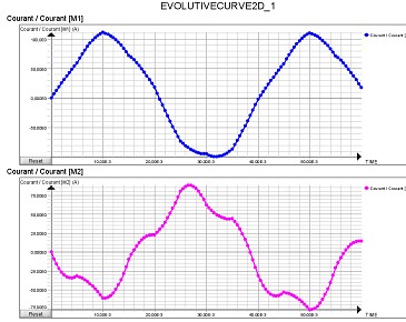

L'exemple choisi représente deux câbles, l'un alimenté avec une tension sinusoïdale, l'autre avec une tension triangulaire. Si les câbles sont suffisamment proches, il y aura une influence magnétique de l'un sur l'autre, et les courants ne seront pas parfaitement sinusoïdal et triangulaire respectivement.
Le but est donc de réguler le courant dans le câble alimenté en sinusoïdal pour obtenir un courant sinusoïdal.

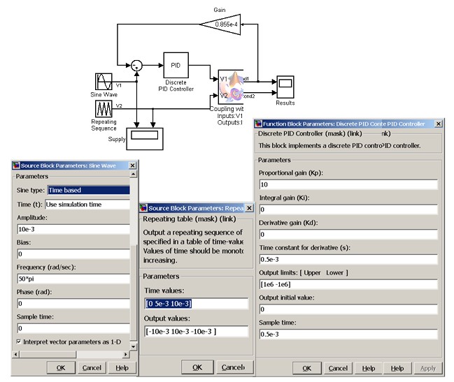

Préparation du modèle Simulink
Pour préparer le modèle Simulink :
| Etape | Action |
| 1 | Ouvrir Matlab :
| 2 | Ouvrir Simulink en cliquant sur   |
| → | La libraire Simulink est ouverte |
| 3 | Faire un nouveau modèle :
| → | une fenêtre vierge apparaît |
| 4 | Enregistrer le modèle :
| 4 | Placer le bloc « coupling with Flux »
| 5 | Caractériser le bloc « coupling with Flux » :
| 6 | Placer, caractériser et connecter les autres blocs nécessaires selon le modèle donné dans la figure ci dessous. |
| 7 | Enregistrer le modèle en cliquant sur Save dans le menu File |
| → | La préparation du modèle Simulink est terminée. |
Configuration simulation
Configurer les paramètres de simulation avec un intervalle de temps allant de 0 à 0.6s et pas de temps fixé à 0.001s et lancer la résolution

Exploitation des résultats
Les résultats sont exploitables aussi bien à partir de Matlab – Simulink que de Flux dans le projet CABLESF2MS_SOLVED.FLU
