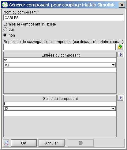

Une fois que les paramètres d'entrée et de sortie nécessaires au couplage sont disponibles, l'utilisateur doit générer un composant :
- dans le menu Résolution cliquer sur Générer composant pour couplage Matlab Simulink
La boîte de dialogue Générer composant pour couplage Matlab Simulink est présentée ci-dessous :
Après avoir généré le composant de couplage :
- un fichier [Nom du composant].F2MS est créé (dans le répertoire courant par défaut).
- Un projet Flux [Nom du composant]F2MS.FLU est créé et sera le projet FLU appelé à partir de Simulink au cours de la résolution.
Au lancement de la résolution via Simulink, le projet Flux correspondant est enregistrer avec le nom suivant :
[Nom du composant]F2MS_SOLVED.FLU
