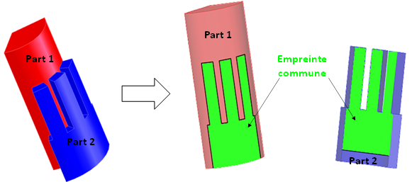

Les interférences sont les défauts d'intersection entre objets. Il existe 2 types d'interférences :
- Les coïncidences entre objets : deux objets avec une empreinte commune
- Les collisions entre objets : deux objets avec une zone (volume) commune
| Type d’interférences | Illustration | |
| Coïncidence |   | |
| Collision |   | Une collision ne peut pas être simplifiée automatiquement car il y a plusieurs solutions de correction. Et seul l'utilisateur sait ce qu'il souhaite comme résultat. En conséquence l'utilisateur doit choisir l'action de correction.

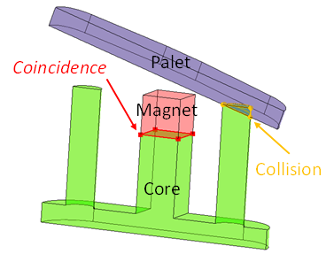

Exemple d'interférences :
- Une interférence de type Coïncidence entre deux objets Magnet et Core à modèle physique différent
- nécessite un assemblage
- Une interférence de type Collision entre deux objets Palet et Core
- nécessite une action utilisateur (rotation, translation, opération booléenne …)

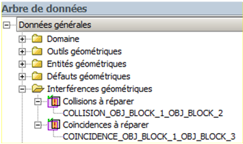

- Les interférences « Collision » sont automatiquement détectées si l'option Détection des collisions est à OUI. Elles apparaissent dans l'arbre des données sous le nœud Interférences géométriques.
