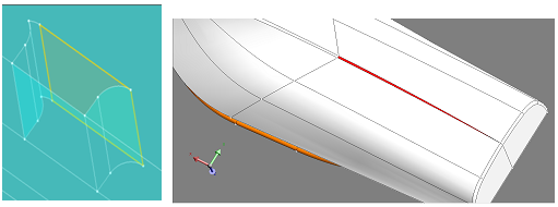

Entités hypertangentes
On parle d'hypertangence lorsque deux lignes ou deux faces sont connectées avec un angle proche de la tangente. Cette zone est particulièrement sensible au maillage et sujet à une surcharge de nœuds inutile. Cela peut être une fissure, ou au contraire un pic.
Actuellement il est uniquement possible de détecter ces zones sensibles, il n'y a pas de fonctionnalité pour les simplifier automatiquement les hypertangences. Par contre avec les fonctionnalités du modeler un certains nombre de configurations peuvent être résolues en modifiant légèrement la géométrie sans la dénaturer.
