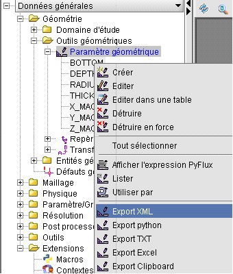

Accès aux commandes d'export
Les commandes d'export sont accessibles à partir du menu contextuel de chaque entité ou type-entité.
À partir du menu contextuel d'un type entité, l'utilisateur doit choisir l'entité qu'il veut exporter par l'intermédiaire d'une boîte de dialogue
Exporter une entité
Pour exporter une entité :
| Etape | Action |
| 1 | Dans l'arbre des données, pointer sur l'entité à exporter et activer la commande Export format XXX dans le menu contextuel |
| Une boîte de dialogue est ouverte. | |
| 2 | Dans la boîte Export format XXX
| 3 | Choisir l'une des actions suivantes :
| 4 | Choisir le mode d'écriture : ajouter valeur ou remplacer fichier |
| 5 | Valider l'export
| L'export a été réalisé dans le fichier spécifié. |
