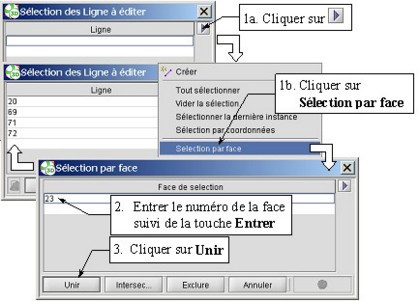

Exemple
Pour sélectionner l'ensemble des lignes appartenant à la face 23 :
Les étapes de sélection et gestion des entités peuvent être imbriquées et réitérées.
