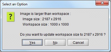

Redimensionnement automatique de l'espace de travail
Si l'image importée est plus grande que l'espace de travail défini auparavant, Flux PEEC propose à l'utilisateur d'agrandir cet espace de travail à la taille de l'image :

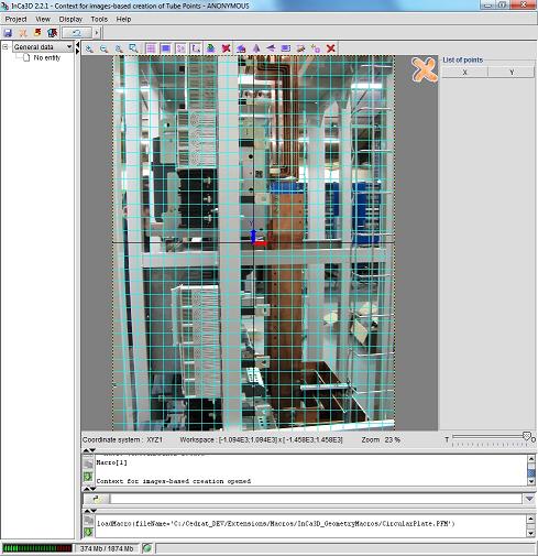

Résultat final
Voici ce que l'on obtient :
