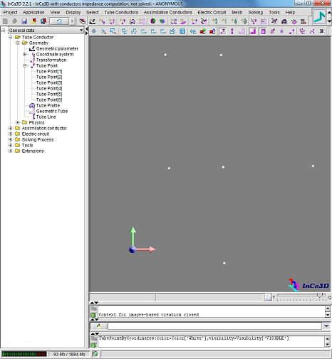

Résultat
Voici ce que l'on obtient dans Flux PEEC après avoir importés les Points Tubes créés auparavant :
L'utilisateur peut maintenant créer les Tubes Géométriques en s'appuyant sur les Points Tubes créés précédemment.
