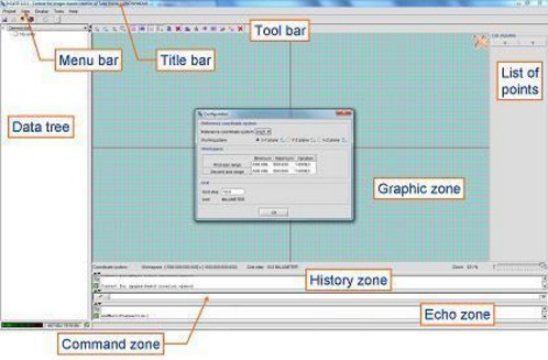

Description du contexte
Ce contexte se présente à l'utilisateur d'une manière assez similaire à l'environnement de travail classique de Flux PEEC. L'utilisateur peut y retrouver en haut la barre de titre ( Title bar en version anglaise) et la barre des menus ( Menu bar en version anglaise), ainsi que la barre d'outils ( Tool bar en version anglaise) contenant plusieurs icônes de raccourcis.
L'arbre de données ( Data tree en version anglaise) sur la gauche est cette fois-ci vide, car la liste des points ( List of points en version anglaise) crées avec les respectives coordonnées géométriques est affichée sur la partie droite de l'écran.
La partie centrale est occupée par la zone graphique ( Graphic zone en version anglaise), alors qu'en bas l'utilisateur peut reconnaître l'historique ( History zone en version anglaise) et les zones de commande et d'écho ( Echo and Command zones en version anglaise).
