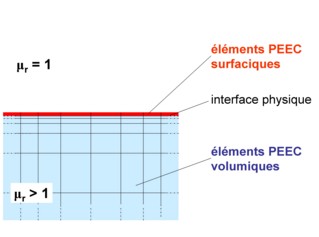

Contribution surfacique
La prise en compte du courant fictif de surface nécessite en revanche le rajout de subdivisions supplémentaires au maillage PEEC, car les chemins du courant surfacique ne sont pas connus a priori.
Ces subdivisions sont d'épaisseur nulle car elles représentent des courants surfaciques et elles sont uniquement présentes sur les faces extérieures des matériaux magnétiques. La figure ci-dessous illustre ce principe.
Le modèle PEEC d'un élément surfacique se compose d'un générateur contrôlé de courant avec les caractéristiques suivantes :
- les
grandeurs qui le contrôlent sont les courants qui circulent
dans les inductances partielles des éléments PEEC
volumiques. En effet ce générateur doit contribuer au
rebouclage des courants  ; ;
- les coefficients de pilotage sont liés à la géométrie des subdivisions PEEC. Le processus mathématique pour leur calcul étant assez complexe, il n'est pas détaillé dans ce document ;
- ce générateur équivalent est connecté en parallèle au modèle PEEC de la subdivision volumique adjacente.
