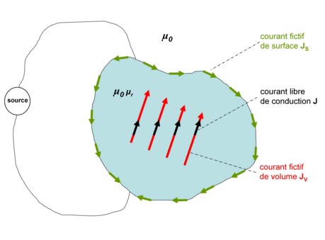

Courant fictif de surface
         Les courants de surface  permettent le rebouclage des courants fictifs de volume
 permettent le rebouclage des courants fictifs de volume  .
En effet, comme les courants  ne
participent pas à la conduction macroscopique et qu'ils ne
peuvent donc pas se reboucler par le circuit extérieur, il est
nécessaire d'introduire les courants de surface pour garantir
qu'il n'y ait pas d'accumulation de charge en surface du
conducteur.
 ne
conducteur.
Ce principe est illustré dans la figure ci-dessous.
