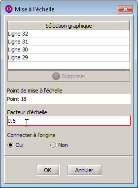

Boite de dialogue
Après l'activation de ce mode, une boite de dialogue contenant tous les champs et options nécessaires pour appliquer une mise à l'échelle apparaît.
| Description | Illustration | |
| Sélection graphique | Permet de renseigner la liste des entités à réduire/agrandir en les sélectionnant graphiquement* |   |
| Facteur d'échelle | Facteur permettant de
 La valeur 0 n'est pas admise. | |
| Point de mise à l'échelle | Permet de renseigner le point de mise à l'échelle à partir duquel le facteur d'échelle est appliqué, en le sélectionnant graphiquement |
* Il est possible de dé-sélectionner des entités graphiquement ou en utilisant le bouton Supprimer.
