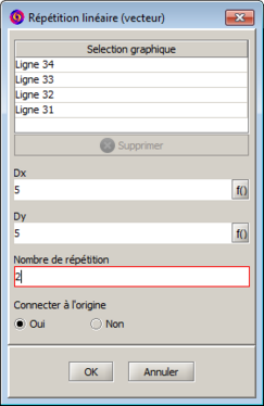

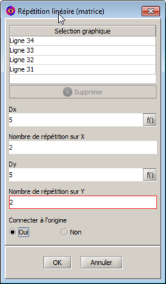

Boite de dialogue
Après l'activation de ce mode, une boite de dialogue contenant tous les champs et options nécessaires pour appliquer une répétition linéaire apparaît.
| Répétition linéaire (vecteur) | Répétition linéaire (matrice) | |
| Illustration |   |   |
| Sélection graphique | Permet de renseigner la liste des entités à répéter en les sélectionnant graphiquement* | |
| Dx | Delta sur les abscisses entre les entités d'origine et les entités répétées | |
| Dy | Delta sur les ordonnées entre les entités d'origine et les entités répétées | |
| Nombre de répétitions | nombre de répétitions selon le vecteur décrit par Dx et Dy (par défaut à 1) | nombre de répétitions sur X avec un delta Dx (par défaut à 1) + nombre de répétitions sur Y avec un delta Dy (par défaut à 1) |
| Connecter à l'origine | Option commune à tous les modes de construction symétrie et répétitions (voir le paragraphe Outils de construction : généralités ) | |

Appliquer une répétition linéaire (vecteur)
La procédure permettant d'appliquer une Répétition linéaire (vecteur) est présentée dans le tableau ci-dessous.
| Phase | Description |
| 1 | Activation du mode |
| → | Une boite de dialogue s'ouvre. |
| 2 | Sélection graphique des entités à répéter |
| → | Le champ « Sélection graphique » est rempli Les entités sélectionnées sont en surbrillance |
| 3 | Choix d'une valeur Dx (à saisir) |
| 4 | Choix d'une valeur Dy (à saisir) |
| 5 | Choix du nombre de répétitions (à saisir) |
| → | Les champs « Dx », « Dy » et « Nombre de répétitions » sont remplis L'aperçu des entités résultantes de la répétition apparaît |
| 6 | Choix de l'option « Connecté à l'origine » : oui ou non |
| 7 | Validation de l'application de la répétition par OK. |
| → | La boite de dialogue se ferme. Une transformation VECTOR est créée. Les entités résultantes de l'application de la répétition sont créées. Le mode de construction est automatiquement désactivé. |
Appliquer une répétition linéaire (matrice)
La procédure permettant d'appliquer une Répétition linéaire (matrice) est présentée dans le tableau ci-dessous.
| → | Le champ « Sélection graphique » est rempli Les entités sélectionnées sont en surbrillance verte |
| 4 | Choix du nombre de répétitions sur X (à saisir) |
| → | Les champs « Dx » et « Nombre de répétitions sur X » sont remplis L'aperçu des entités résultantes de la répétition sur X apparaît |
| 5 | Choix d'une valeur Dy |
| 6 | Choix du nombre de répétitions sur Y (à saisir) |
| → | Les champs « Dy » et « Nombre de répétitions sur Y » sont remplis L'aperçu des entités résultantes de la répétition sur Y apparaît |
| 7 | Choix de l'option « Connecté à l'origine » : oui ou non |
| 8 | Validation de l'application de la répétition par OK. |
| → | La boite de dialogue se ferme. Deux transformations LINEAR_X et LINEAR_Y sont créées. Les entités résultantes de l'application de la répétition sont créées. Le mode de construction est automatiquement désactivé. |
