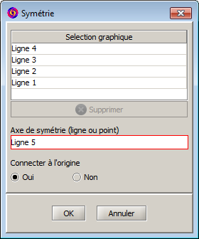

Après l'activation de ce mode, une boite de dialogue contenant tous les champs et options nécessaires pour appliquer une symétrie apparaît.
| Options | Description | Illustration |
| Sélection graphique | Permet de renseigner la liste des entités à symétriser en les sélectionnant graphiquement* |   |
| Axe de symétrie | Permet de renseigner l'axe de symétrie (soit un point, soit une ligne) en le sélectionnant graphiquement | |
| Connecter à l'origine | Option commune à tous les modes de construction symétrie et répétitions (voir le paragraphe Outils de construction : généralités ) |

Appliquer une symétrie
La procédure permettant d'appliquer une Symétrie est présentée dans le tableau ci-dessous.
| Phase | Description |
| 1 | Activation du mode |
| → | Une boite de dialogue s'ouvre. |
| 2 | Sélection graphique des entités à « symétriser » |
| → | Le champ « Sélection graphique » est rempli Les entités sélectionnées sont en surbrillance verte |
| 3 | Sélection graphique de l'axe de symétrie (point ou ligne) |
| → | Le champ « Axe de symétrie » est rempli L'axe de symétrie sélectionné est en surbrillance jaune L'aperçu des entités résultantes de la symétrie apparaît |
| 4 | Choix de l'option « Connecté à l'origine » : oui ou non |
| 5 | Validation de l'application de la symétrie par OK. |
| → | La boite de dialogue se ferme. Une transformation SYMMETRY est créée. Les entités résultantes de l'application de la symétrie sont créées. Le mode de construction est automatiquement désactivé. |
