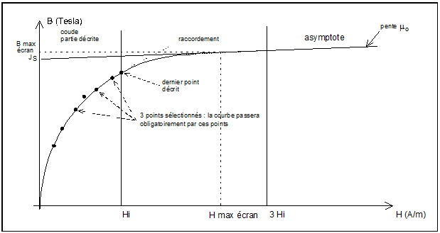

Mode spline lissée
Dans le mode spline lissé, la définition de la courbe B(H) est simplifiée. Ce mode de définition nécessite moins de points que le mode spline standard.
La courbe B(H) est divisée en trois parties :
- la première partie est une fonction homographique passant par zéro et décrivant le coude. Elle est définie par les couples de valeurs B,H fournies par l'utilisateur et se termine au dernier couple de valeurs fournies
- la deuxième partie est une fonction homographique de raccordement tangente à la première et dernière partie de la courbe
- la troisième partie est une droite de pente μ0 qui a pour ordonnée à l'origine l'aimantation à saturation Js
- les couples de valeurs B,H doivent respecter un ordre croissant
- il faut décrire la 1ère partie de la courbe (jusqu’au coude) avec :- 5 à 8 points représentatifs
- 3 points de passage imposés sur cette courbe
- il faut entrer la valeur de l’aimantation à saturation Js pour définir l’asymptote
