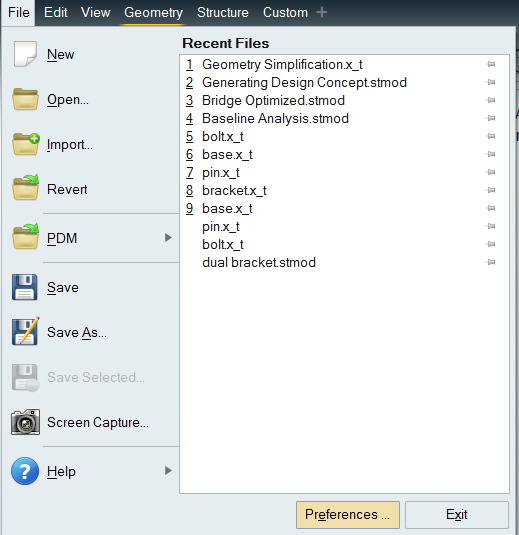

  3. ファイルメニューを選択し、プリファレンスボタンをクリックしてプリファレンスを開きます。
  4. カテゴリーで、Inspireの実行オプションを選択してモデルのディレクトリ内で実行を有効にし、OKをクリックします。

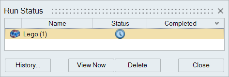

    実行状況ウィンドウの状況アイコンは、Inspireが実行ファイルを手動でリモートサーバーにコピーするのを待機していることを示します。

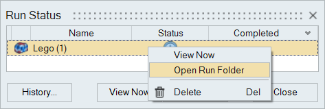

  6. 実行名を右クリックして実行フォルダを開くを選択します。
  7. 実行ファイルをコピーしてリモートジョブサーバーキューに手動で送信します。
