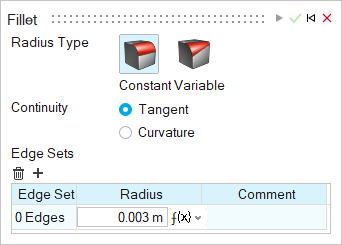

필렛
엣지를 따라 필렛 또는 모따기를 생성합니다.
필렛 엣지
엣지를 곡면으로 만들어서 일정 반경 또는 가변 반경을 가진 필렛을 만듭니다.
- 기본적으로, 엣지를 클릭하면 모든 접선 엣지도 선택됩니다. 이러한 작동을 비활성화하려면 마이크로 대화 상자에서 접선 선택
의 선택을 해제하십시오. - 잘못된 엣지 선택으로 인해 필렛 반경 텍스트 상자가 빨간색으로 강조 표시된 경우, Ctrl+Z를 눌러서 실행을 취소하거나 Ctrl을 누른 상태로 클릭해서 엣지 선택을 취소합니다. 이전의 유효한 선택 사항이 다시 나타납니다.
- 환경설정에서 기본 필렛 반경을 변경합니다.
챔퍼 엣지
경사 엣지를 작성합니다.
의 선택을 해제하십시오. - 마이크로 대화 상자의
를 클릭하여 거리와 각도를 측정할 면을 역전환합니다. - 잘못된 엣지 선택으로 인해 거리/각도 텍스트 상자가 빨간색으로 강조 표시된 경우, Ctrl+Z를 눌러서 실행을 취소하거나 Ctrl을 누른 상태로 클릭해서 엣지 선택을 취소합니다. 이전의 유효한 선택 사항이 다시 나타납니다.
- 환경설정에서 기본 챔퍼 거리와 각도를 변경합니다.
