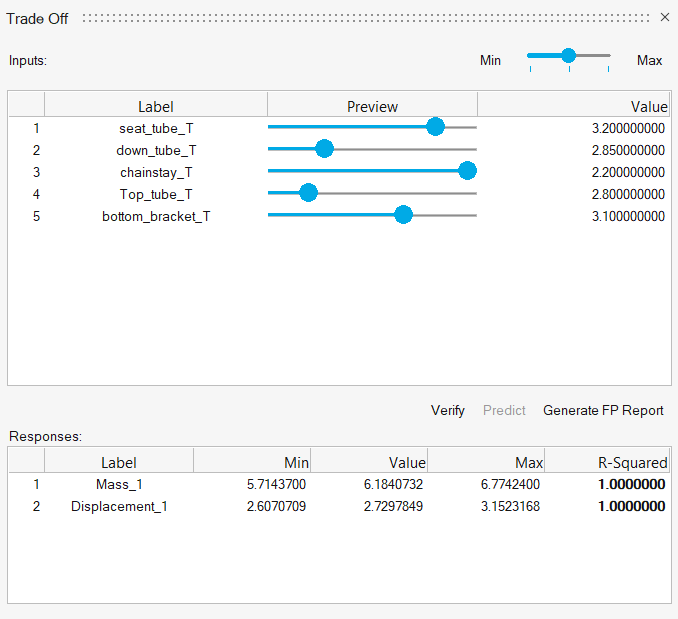

平衡
预测不同设计变量选择产生的响应值。
平衡不可用于优化探索。
                在“设计管理器”功能区的“评估”工具组中,点击结果浏览器工具。
这会打开结果浏览器。 -
                在结果浏览器中,点击平衡图标
                Figure 1.  -
 - 在输入区域中,将滑块移动到所需的值,或在“值”列中输入值。
                查看响应区域中的预测响应值。
                Note:
- 响应区域中的最小值和最大值表示基于 DOE 结果的给定响应的最小和最大采样值。
 - 可决系数值是基于交叉验证的给定响应拟合质量的统计表示。可决系数值将以颜色编码,以指示应归因于给定拟合的置信度级别。平衡工具在显示趋势方面非常有用。建议执行验证运行以验证预测的响应。

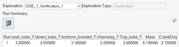

                点击验证按钮,导出,然后运行验证。
                验证是一种探索,其中运行单个求解器作业时,输入设计变量值的设置与它们在平衡面板中的设置相同。
验证探索运行的结果可用于验证预测。通过将验证探索设置为探索,可以在结果资源管理器中查看结果。Figure 3.
