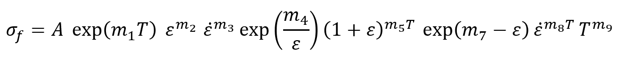

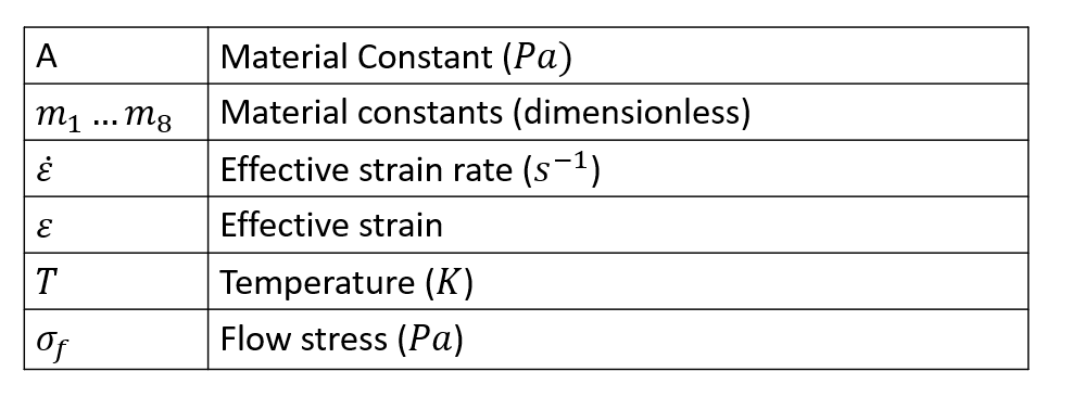

Hensel Spittelモデル
HyperXtrudeで使用される、温度、ひずみ、ひずみ速度に依存するHensel Spittelモデルは、以下の式で表されます。方程式には温度依存性が組み込まれており、それが常に使用されます。
