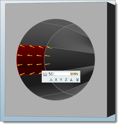

圧力荷重の作成
境界条件ツールを使用して、圧力荷重を作成します。
加工対象物がツールと接触するサーフェスに荷重が適用されます。
Important: デフォルトでは荷重は作成されません。Inspire Extrudeは自動的にこれらを作成します。
圧力荷重は、選択されたサーフェスのみに一定の圧力荷重を適用する場合にのみ作成されます。
Inspire Extrudeは荷重ケースをサポートしていません。モデル内のすべての荷重が解析に使用されます。
  1. Tool Deflectionリボンから、境界条件ツールをクリックします。
  2. 荷重が適用されるサーフェスをクリックし、マクロダイアログに圧力の値を入力します。
    作成された荷重が矢印として表示されます。
  3. 矢印をダブルクリックすることにより、値を編集できます。
    Tip: 適用される荷重の値は、Modelブラウザで確認するか、荷重の上にマウスカーソルを置くことで確認できます。

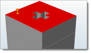

拘束の作成
  2. 拘束が適用されるサーフェスをクリックします。
    拘束が作成されます。
  3. 要求通りに拘束が作成されていることを確認します。
  4. 拘束を変更するには、これらをダブルクリックします。Inspire Extrudeでは、X、Y、Zの任意の組み合わせで拘束できます。
    3D座標軸を表す3つの矢印が表示されます。各矢印は、コンポーネントが移動できる座標を表しています。例えば、左側の図で、緑色の矢印はモデルがZ方向は移動できるが、XおよびY方向には拘束されて移動できないことを表しています。モデルの要件に基づいて、拘束 / 移動する方向を選択できます。右側の図は、適用された拘束を示しています。
Inspire Extrudeでは、円筒状のピンの拘束など、特殊なタイプの拘束はサポートされていないことに注意してください。
